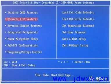

根据界面提示,按住“Del”键或“Delete”键不放,进入CMOS设置。接着按键盘上的方向键选择“Advanced BIOS Features”项。如图27所示。
27 Advanced BIOS Features”选择项界面

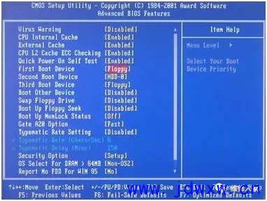

按“Enter”键,进入“Advanced BIOS Features”项设置,如图28所示。
28 Advanced BIOS Features”项设置界面
提示
First Boot Device”项为设置第一启动盘项,设置为“Floppy”即软盘;“Second  Boot Device”项为设置第二启动盘项,设置为“HDD-0”即默认硬盘。

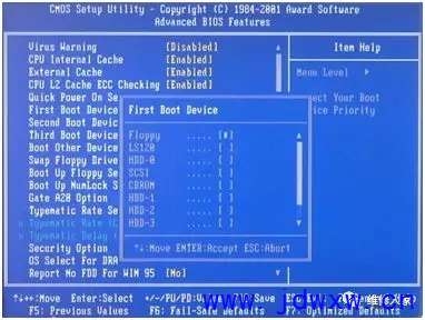

此时,按“Enter”键,出现如图29所示的界面
29 First Boot Device”选择项界面
按下键盘上的方向键选择“Floppy”项后,按“Enter”键,即完成该项设置并重新返回了如图29所示的界面。同理可设置“Second Boot Device”项为“HDD-0”。设置完成后按“Esc”键退出到如图27所示界面,选择“Save & Exit Setup”项,保存设置并退出。如图30所示。

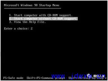

Windows 98为例。将Windows 98启动盘插入软盘驱动器,然后启动电脑,出现如图31所示界面。
31 Start computer without CD-ROM support”选择项界面
 如图2-6所示界面的启动选项自上而下分别表示“启动时加载光驱驱动程序”、“启动时不加载光驱驱动程序”、“启动帮助”。没有作出选择时,系统将在30秒后默认启动第一项。

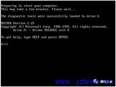

用键盘上的方向键选择“Start computer without CD-ROM support”项,按下“Enter”键后,就可顺利启动到纯DOS系统。如图32所示。
32 进入纯DOS系统界面
提示
用启动盘启动进入DOS系统时,用加载光驱驱动程序模式下启动,光驱的盘符比实际盘符向后推迟一个盘符,如光驱在Windows系统中是F盘,即此处变成G盘。
若在启动DOS时选择加载光驱驱动程序,如图32所示界面的倒数第3行英文,显示的就是光驱所用的盘符。若用启动盘启动进入DOS系统时,选择不加载光驱驱动程序,进入DOS后是不能读取光驱中的内容的。
