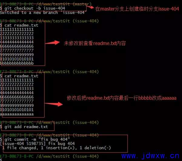

首先我们要确定在那个分支上修复bug,比如我现在是在主分支master上来修复的,现在我要在master分支上创建一个临时分支,演示如下:

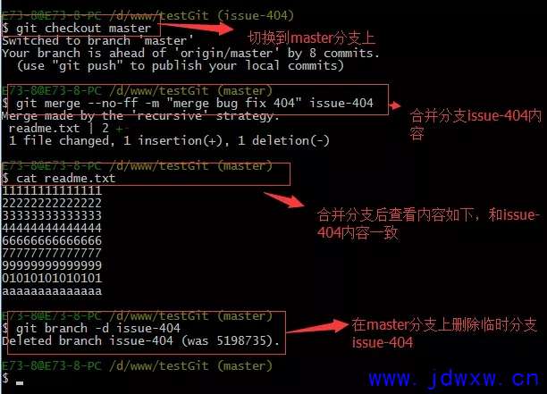

修复完成后,切换到master分支上,并完成合并,最后删除issue-404分支。演示如下:

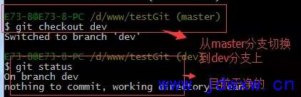

现在,我们回到dev分支上干活了。

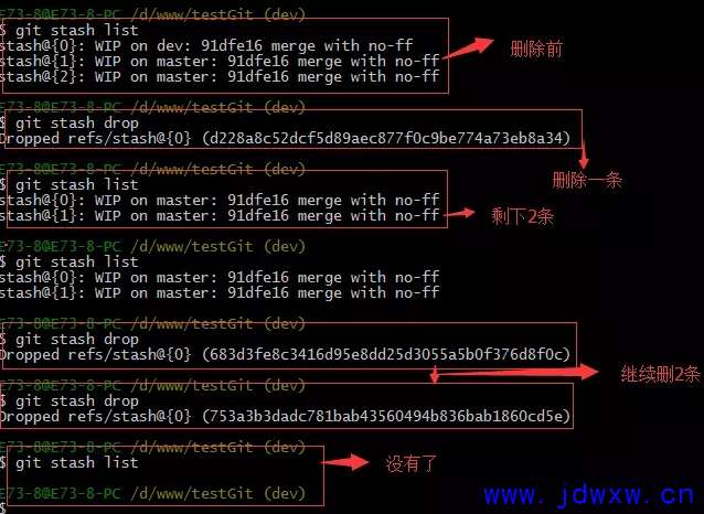

工作区是干净的,那么我们工作现场去哪里呢?我们可以使用命令 git stash list来查看下。如下:
工作现场还在,Git把stash内容存在某个地方了,但是需要恢复一下,可以使用如下2个方法:
1.git stash apply恢复,恢复后,stash内容并不删除,你需要使用命令git stash drop来删除。
2.另一种方式是使用git stash pop,恢复的同时把stash内容也删除了。

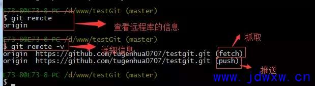

当你从远程库克隆时候,实际上Git自动把本地的master分支和远程的master分支对应起来了,并且远程库的默认名称是origin。
  1. 要查看远程库的信息 使用 git remote
  2. 要查看远程库的详细信息 使用 git remote –v
    如下演示:

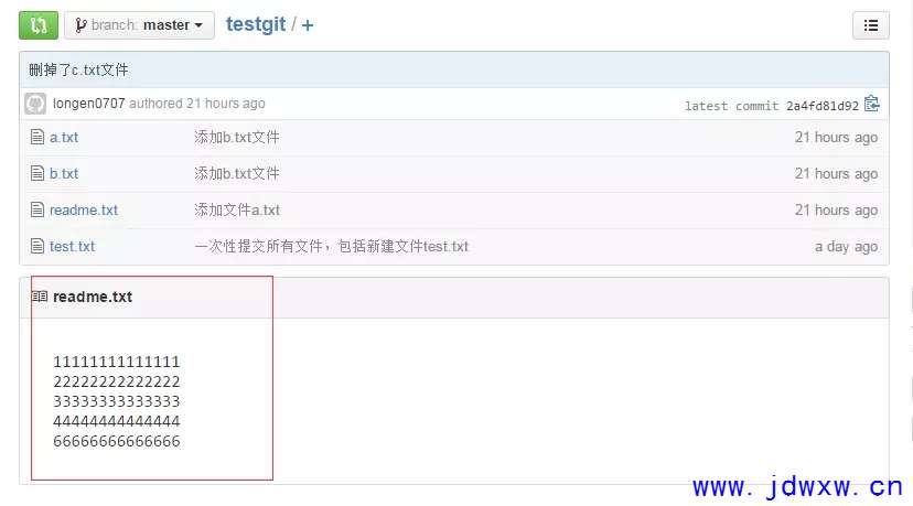

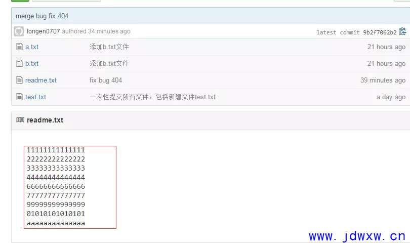

比如我现在的github上的readme.txt代码如下:

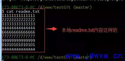

本地的readme.txt代码如下:

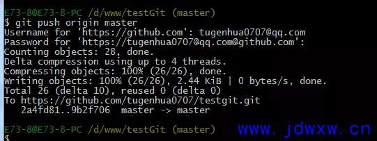

现在我想把本地更新的readme.txt代码推送到远程库中,使用命令如下:
我们可以看到如上,推送成功,我们可以继续来截图github上的readme.txt内容 如下:
可以看到 推送成功了,假如我们现在要推送到其他分支,比如dev分支上,我们还是那个命令 git push origin dev
