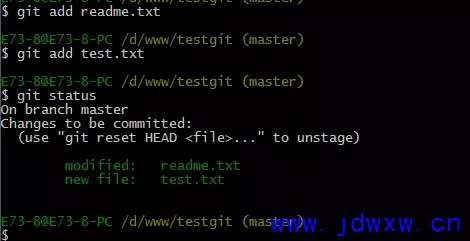

现在我们先使用git add 命令把2个文件都添加到暂存区中,再使用git status来查看下状态,如下:

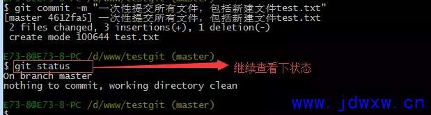

接着我们可以使用git commit一次性提交到分支上,如下:

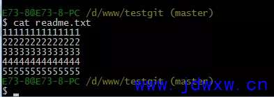

比如我现在在readme.txt文件里面增加一行 内容为555555555555,我们先通过命令查看如下:
在我未提交之前,我发现添加5555555555555内容有误,所以我得马上恢复以前的版本,现在我可以有如下几种方法可以做修改:

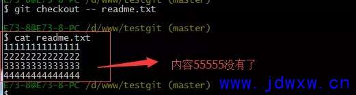

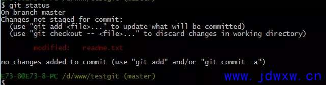

但是现在我不想使用上面的2种方法,我想直接想使用撤销命令该如何操作呢?首先在做撤销之前,我们可以先用 git status 查看下当前的状态。如下所示:
可以发现,Git会告诉你,git checkout -- file 可以丢弃工作区的修改,如下命令:
git checkout -- readme.txt,如下所示:
命令 git checkout --readme.txt 意思就是,把readme.txt文件在工作区做的修改全部撤销,这里有2种情况,如下:
1.readme.txt自动修改后,还没有放到暂存区,使用 撤销修改就回到和版本库一模一样的状态。
2.另外一种是readme.txt已经放入暂存区了,接着又作了修改,撤销修改就回到添加暂存区后的状态。

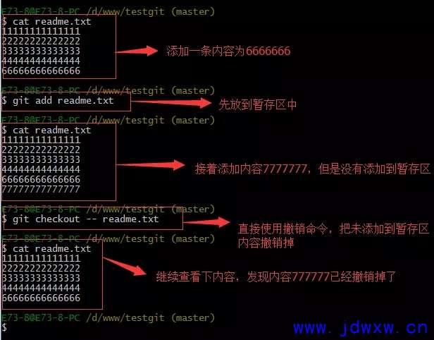

对于第二种情况,我想我们继续做demo来看下,假如现在我对readme.txt添加一行 内容为6666666666666,我git add 增加到暂存区后,接着添加内容7777777,我想通过撤销命令让其回到暂存区后的状态。如下所示:
注意:命令git checkout -- readme.txt 中的 -- 很重要,假如没有 -- 的话,那么命令变成创建分支了。

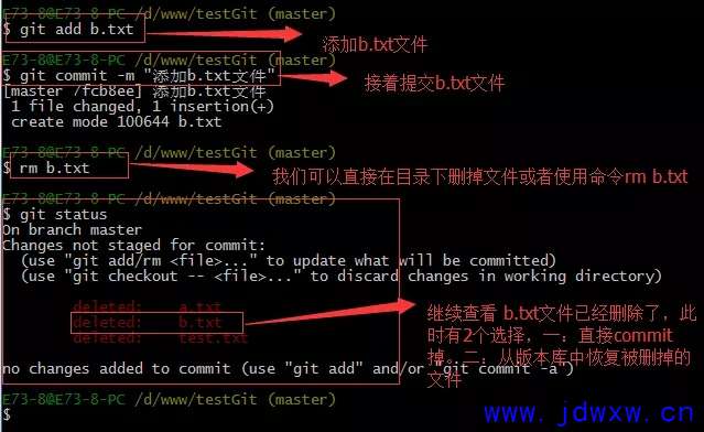

2. 删除文件。
假如我现在版本库testgit目录添加一个文件b.txt,然后提交。如下:
如上:一般情况下,可以直接在文件目录中把文件删了,或者使用如上rm命令:rm b.txt ,假如我想彻底从版本库中删掉了此文件的话,可以再执行commit命令 提交掉,现在目录是这样的,

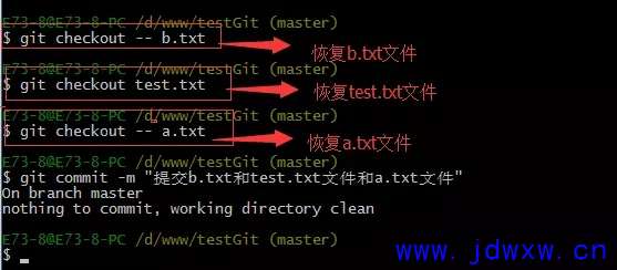

只要没有commit之前,假如我想在版本库中恢复此文件如何操作呢?
可以使用如下命令 git checkout -- b.txt,如下所示:

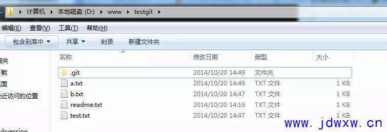

再来看看我们testgit目录,添加了3个文件了。如下所示:

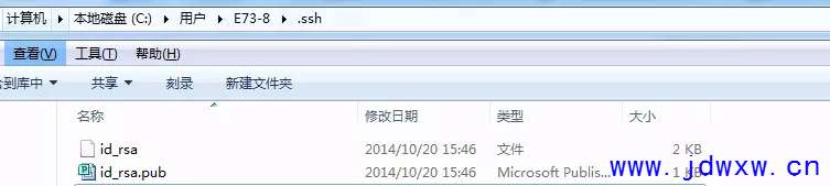

本站家电维修网https://www.bjjdwx.com/是以家电维修技术交流为中心的技术论坛:创建SSH Key。在用户主目录下,看看有没有.ssh目录,假如有,再看看这个目录下有没有id_rsa和id_rsa.pub这两个文件,假如有的话,直接跳过此如下命令,假如没有的话,打开命令行,输入如下命令:
ssh-keygen -t rsa –C “youremail@example.com”, 由于我本地此前运行过一次,所以本地有,如下所示:
id_rsa是私钥,不能泄露出去,id_rsa.pub是公钥,可以放心地告诉任何人。
