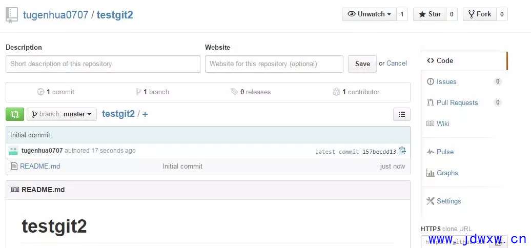

首先,登录github,创建一个新的仓库,名字叫testgit2.如下:
如下,我们看到:

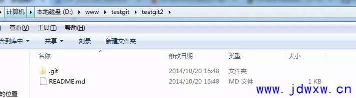

接着在我本地目录下 生成testgit2目录了,如下所示:

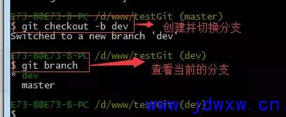

首先,我们来创建dev分支,然后切换到dev分支上。如下操作:
git checkout 命令加上 –b参数表示创建并切换,相当于如下2条命令
git branch dev
git checkout dev

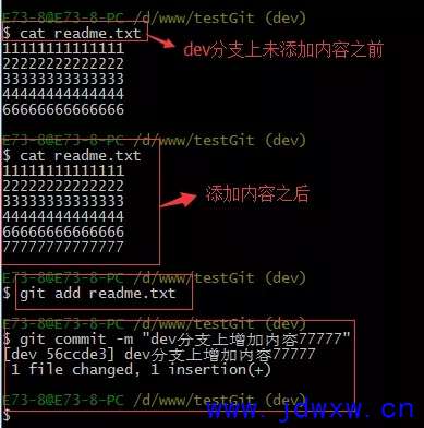

git branch查看分支,会列出所有的分支,当前分支前面会添加一个星号。然后我们在dev分支上继续做demo,比如我们现在在readme.txt再增加一行 7777777777777
首先我们先来查看下readme.txt内容,接着添加内容77777777,如下:

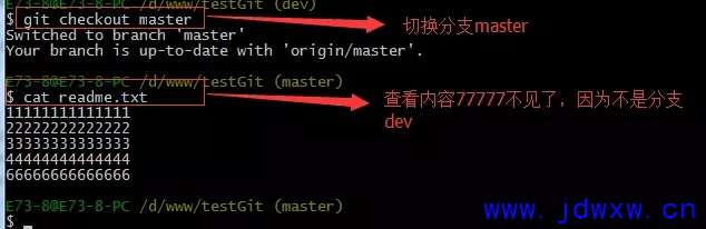

现在dev分支工作已完成,现在我们切换到主分支master上,继续查看readme.txt内容如下:

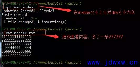

现在我们可以把dev分支上的内容合并到分支master上了,可以在master分支上,使用如下命令 git merge dev 如下所示:
git merge命令用于合并指定分支到当前分支上,合并后,再查看readme.txt内容,可以看到,和dev分支最新提交的是完全一样的。
注意到上面的Fast-forward信息,Git告诉我们,这次合并是“快进模式”,也就是直接把master指向dev的当前提交,所以合并速度非常快。

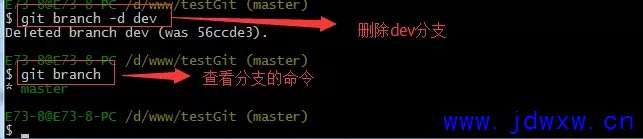

合并完成后,我们可以接着删除dev分支了,操作如下:
