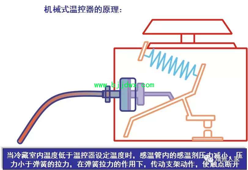

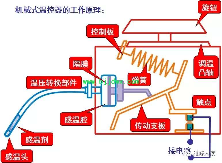

1.当蒸发器结霜过厚时,可按下化霜按钮,在化霜弹簧拉力的作用下,可强制触点断开,压缩机停机,蒸发器处于化霜状态
2.化霜完毕后,蒸发器温度升高,感温器内的感温剂受热膨胀,感温管内压力增大,在压力的作用下触点导通,化霜状态结束

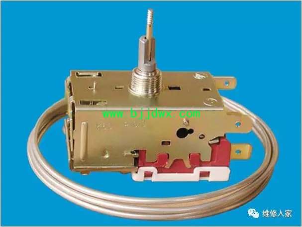

半自动化霜温控器的实物外形:
