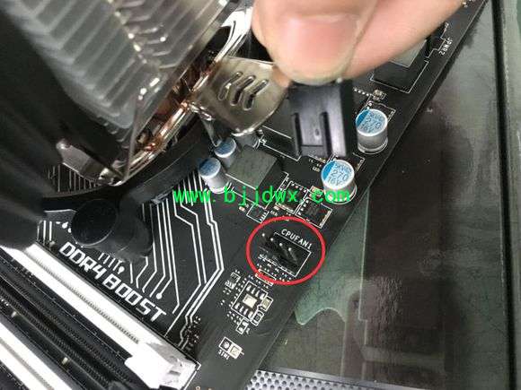

将CPU散热器风扇供电插头插在主板上的CPU FAN1插座上面,由于主板上的风扇电源插座全都是一个模样很容易搞混,所以都会有特别的标识出来。SYS FAN 是机箱风扇供电接口,假如是华硕主板,插在上面开机会提示报错!希望各位注意

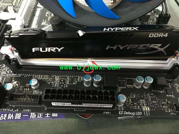

主板和内存一样,都是有防呆接口。单根内存,四个内存插槽任选其一就可以了。只要把内存插槽两边的卡扣先向下搬开,把内存条插上后用力按下去,插槽上的卡扣就会自动锁紧,并发出“咔”的一声。内存一定要确定插好并且牢固,因为电脑启动有时会黑屏或者反复重启很大可能就是内存条没有插好引起的。

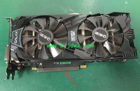

有些显卡上面有防氧化套,注意拆下来再插上主板!

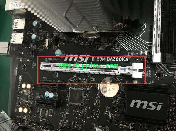

下图是显卡插槽,假如要把显卡拆下来一定要记得把显卡插槽后面的那个给按下去!
插入显卡插槽
显卡金手指完全插入主板插槽,前面不得提高,或者没有接触好就直接点亮!每一步都要小心

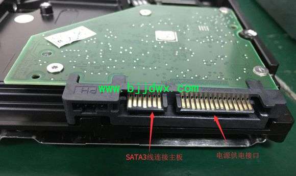

先了解下硬盘接口
