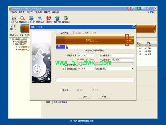

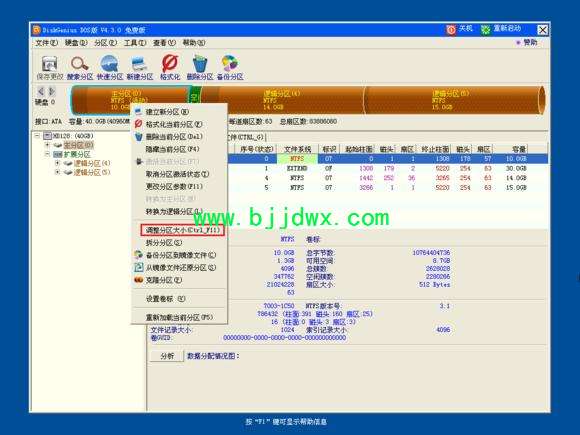

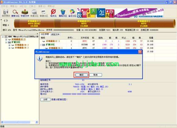

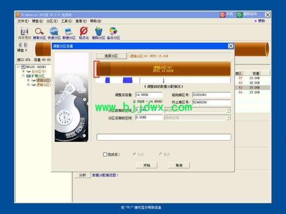

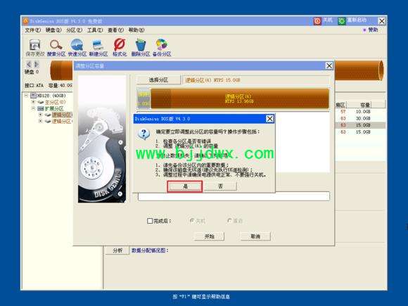

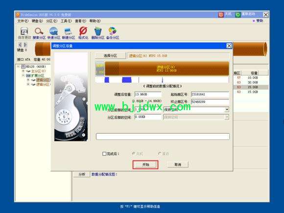

一般电脑用久后都会发现自己的C盘空间越越小,甚至严重不够用,即使删除一些下载软件也不能根本解决问题。主要原因是由于当时给电脑做系统时分区给C盘的空间太小了。
下面介绍如何在不损坏其他盘文件的前提下来给C盘扩充容量。
下载“DiskGenius”  搜索下这个软件就可以。
特别说明一下,如上面截图的分区状态,想扩展C盘就只能从旁边的D盘分出容量,不能隔一个或多个分区操作。
