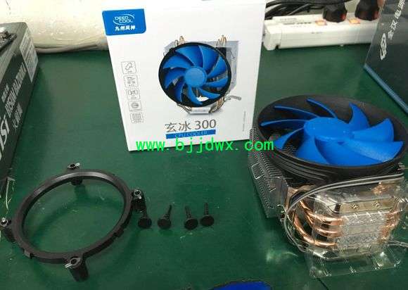

散热器配件一览:

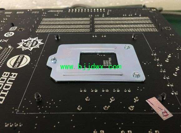

由于intel平台的主板是没有自带CPU散热器支架的,所以我们要自己安装支架。购买散热器时支架与散热器是配套的。

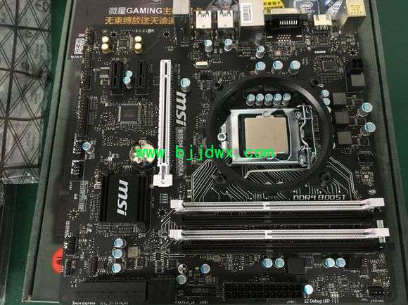

将散热器支架对准主板上预留的安装孔位后把四颗塑料钉按紧。

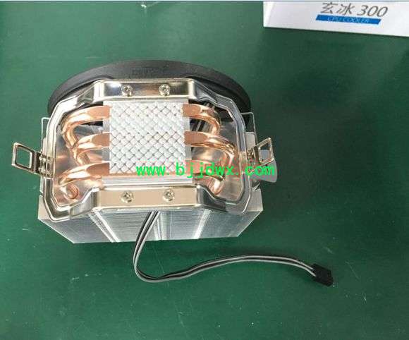

玄冰300自带散热硅脂,有些型号没有自带,但是散热器里面都有送一小包,涂到CPU上面就可以了,不要涂太多,涂一层就可以。

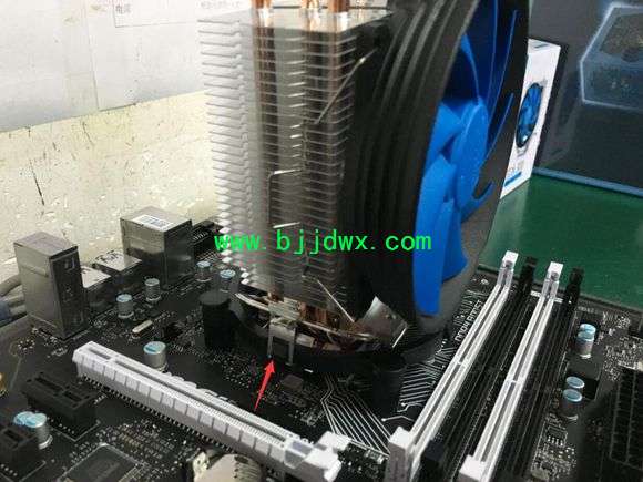

关于CPU风扇到底应该正对内存插槽的方向还是背对内存插槽的方向,这一点看个人……因为不管选择哪个方向都会有大神点赞也有大神吐槽。而实际使用中这个风扇朝向的问题基本不会影响散热效果。(前提是机箱上没有安装更多的风扇组成对流或者循环风)酋长装机的习惯是CPU散热风扇正对内存插槽方向。

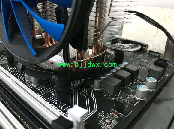

这一边垂直压下去往内压,需要费点力气。
