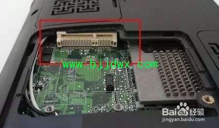

③、假如一体机、笔记本电脑使用的内存为DDR3,除了按照之前的升级内存升级方案之外。我们还以加装固态硬盘。目前一体机、笔记本固态硬盘接口类型主要有SATA、mSATA和NGFF,因此只要一体机、笔记本有多余的接口就可以安装固态硬盘。

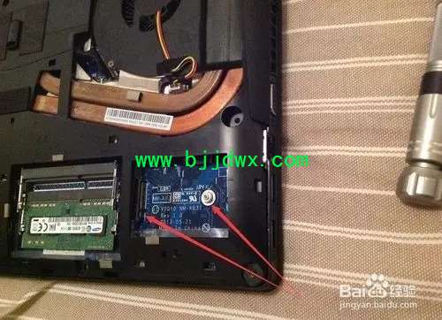

①、假如一体机、笔记本的主板上预留有mSATA和NGFF的接口,那么,我们直接将mSATA和NGFF接口的固态硬盘插入对应的接口,上紧固定螺丝即可。

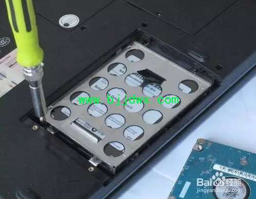

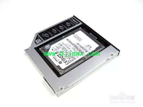

②、假如一体机、笔记本的主板上没预留有mSATA和NGFF的接口,我们可以采取用SATA接口的固态硬盘,替换掉原来的机械硬盘(一体机可能需要先将固态硬盘固定在5寸硬盘托架上),然后将机械机硬盘安装在光驱托架上,替换掉一体机、笔记本上原来的光驱。将光驱取下,放入外置的USB光驱外置盒中备用。

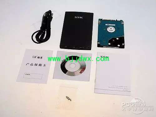

③、笔记上仅有一个SATA接口,我们可以采取用SATA接口的固态硬盘,替换掉原来的机械硬盘(一体机可能需要先将固态硬盘固定在5寸硬盘托架上),将机械硬盘装入外置USB移动硬盘盒中外接使用。
