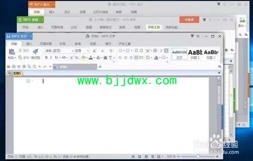

升级电脑与组装一部新电脑的思路完全不同首先,要了解我们的电脑目前的使用状态;升级之前能干什么;升级之后打算用来干什么。这些问题是必须要考虑清楚的。否则,通过更换或加装部分配件,指望一台老式电脑,就能赶上或超越目前市面上主流配置的电脑,基本上是不太可能的。但是,我们可以通过升级电脑中的影响电脑运行速度的关键配件的办法,让这台老式电脑的性能有所提升,能适应我们一些新的,不太离谱的应用要求。就比如:能解决掉原来的电脑看高清视频比较卡顿,玩一些中型的网游出现卡顿、掉帧的情况;办公处理文档的时候电脑的响应能快速点;亦或能流畅多开几个软件或文档、网页、QQ之类的要求。

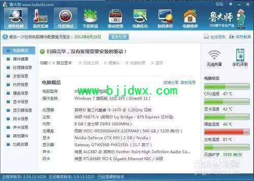

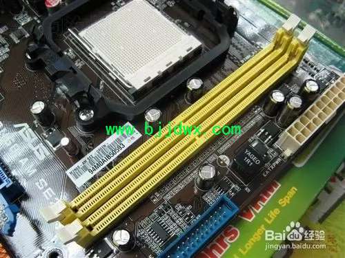

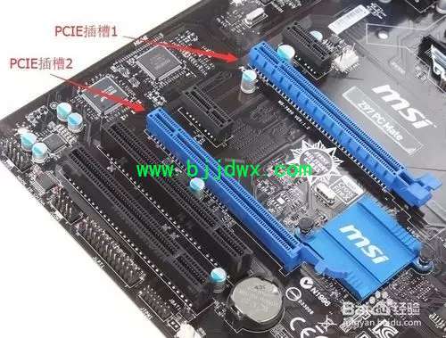

其次,我们要检查一下电脑目前的硬件状态①、要了解使用的是Inter还是AMD的平台;②、内存是DDR1、DDR2、DDR3;目前的内存状态,主板上还剩下多少个空余内存插槽;③、硬盘的使用情况,主板上是否还有可以扩充的硬盘接口,主机电源是否还有空余的电源接头④、目前使用的显卡性能如何,主板是否支持加装独立显卡,显卡插槽是什么型号;⑤、最好是使用类似鲁大师之类硬件检测软件,扫描一下电脑的硬件,这样比较直观的了解电脑的一些基本信息。
