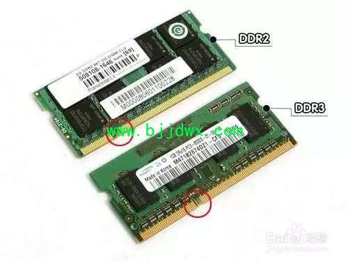

比如说:DDR1、DDR2、DDR3内存条和插槽之间,是不能通用的。
IDE接口的硬盘是不能够插入到SATA接口上,相反的SATA接口的硬盘也是不可以插在IDE的接口上的。

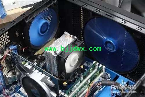

当我们了解完我们升级的目标、检查完电脑当前的配置情况、考虑升级硬件的性价比、弄清楚升级硬件与旧电脑平台的兼容性问题之后,我们应该还要了解清楚,当前电脑平台所能支持最高配置,以及最高配置下性能最好的产品部件的情况。

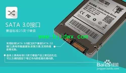

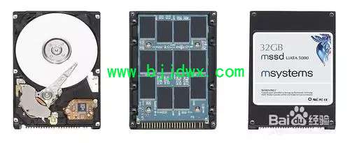

加装SSD(固态硬盘)作为系统盘和应用存储分区
按照“木桶理论”,电脑整机的性能并不是由性能最强的部件提供,而是由性能最差的配件决定。所以对于电脑整机而言,除了物理内存容量不足、显卡处理能力不够强劲外,往往引发运行卡顿的并不是CPU,而是负责存储的机械硬盘。

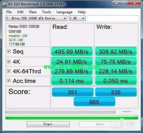

和传统的机械硬盘相比,SSD采用了闪存芯片作为存储设备,无论是在读写速度还是抗震能力方面都有了本质的提升。由于固态硬盘的读写速度动则可达150-300MB/s,和机械硬盘相比起码提升了3-5倍,在大型游戏和软件加载等应用环境下,SSD固态硬盘能够缩短50%以上的读取时间。因此通过加装SSD,我们的旧电脑很容易就能够实现突破性能瓶颈。

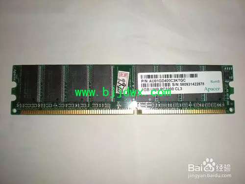

①、假如电脑所使用的内存为DDR1的内存。这类电脑基本上为单核电脑,直接建议放弃升级。因为基本上没有升级的价值。因为,匹配的配件已经很难找到,即便升级到最高配置,所能提升的性能也是非常低下的。
②、假如电脑所使用的内存为DDR2的内存。这类电脑基本上为双核电脑,DDR2内存最高容量为单条2G,因此建议仅采取升级内存的方式即可。通常可以将物理内存升级4G,假如有条件(比如:主板有足够的内存插槽)的可以升级到8G的内存。

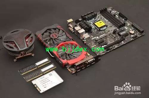

③、假如电脑所使用的内存为DDR3的内存。这类电脑基本上升级的强力比较大的。因此,建议将物理内存升级到8G以上。至于独立显卡可以考虑2G显存的中高端显卡。再配合一个固态硬盘。市面上主流的3D网络,基本上能流畅的运行。
