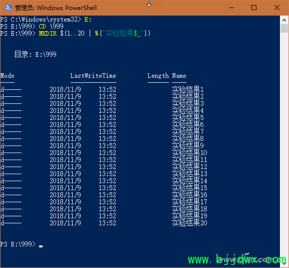

2. 一次性批量创建文件夹
利用PowerShell简单命令,可以创建以序列号编排的文件夹群。例如,要在“E:\999”文件夹中创建“实验结果1”、“实验结果2”……一直到“实验结果20”共20个文件夹。
首先在PowerShell窗口中执行“E:”命令和“CD \999”,切换到当前工作文件夹999。最后执行如下命令(图5):
MKDIR $(1..20 | %{"实验结果$_"})
1823A-PS-5
这样,就在999文件夹下自动建立了上述20个文件夹。
命令参数说明:MKDIR是建立文件夹的命令;数字串1..20表示文件夹的序号;“实验结果”为文件夹名称前缀;$_表示序号,结果与前面所取的数字相一致。

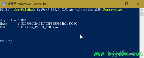

3. 生成文件原始信息校验码
我们常常会见到,网上下载一些软件时会提供SHA1、MD5等文件校验码,如微软网站的ISO安装文件下载。这些校验码如何生成?其实,用PowerShell就可以生成各种文件校验码。
例如,要生成“E:\Win7_PE3.0_51M.iso”这个文件的MD5校验码,在PowerShell窗口中执行如下命令即可(图6):
Get-FileHash E:\Win7_PE3.0_51M.iso -Algorithm MD5| Format-List
1823A-PS-6
命令执行后,结果显示MD5类型的Hash校验码值。如果命令行中不带-Algorithm参数,即不指明验证的Hash值类型,则默认验证类型为SHA256值。
小提示:Get-FileHash命令可以校验的Hash值类型包括:MD5、SHA1、SHA256、SHA384、SHA512、MACTripleDES、RIPEMD160。要生成某种校验码,只需将上述命令中的MD5替换为相应参数即可。

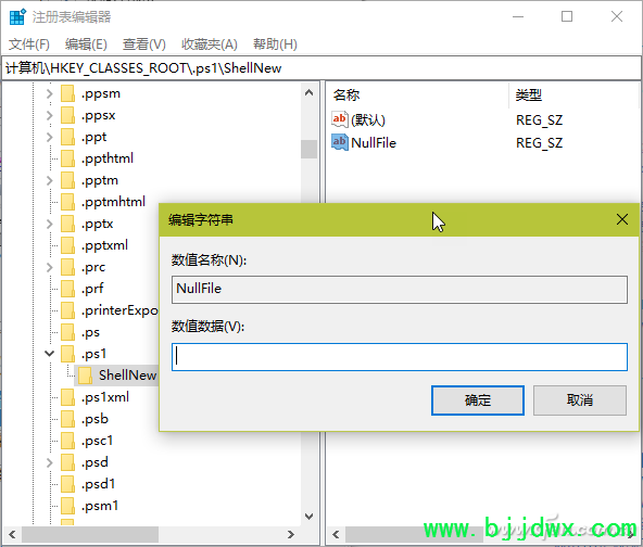

小技巧:用右键菜单新建PowerShell文件
PowerShell功能强大,如果希望一次自动执行多条命令,建立一个.PS1扩展名的文本文件,在其中添加命令即可。为方便起见,可将新建PowerShell脚本的命令添加到右键菜单中。只需在注册表编辑器的“HKEY_CLASSES_ROOT\.ps1”分支下,新建ShellNew子项,在该子项下新建名为NullFile的字符串值(数值数据默认留空)(图7)。

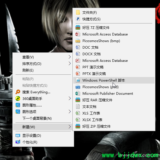

这样在桌面或资源管理器中右键单击,选择“新建”,就会看到“Windows PowerShell 脚本”项了(图8)。
