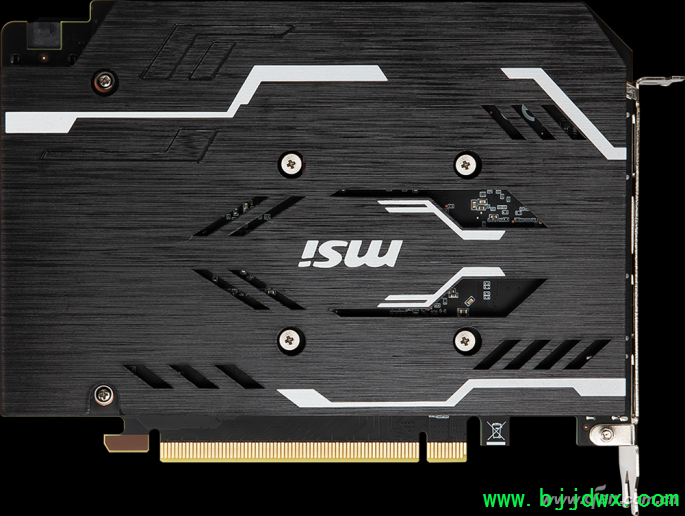

从很多显卡介绍页面上可以看到,它们会把背板的支撑、加强作用放在更明显的位置。这是因为现在的显卡安装在常见的机箱中时,散热器部分是“悬空”的,而中高端显卡的大型散热器又非常重,长时间拉扯PCB板会造成PCB弯曲变形、显卡损坏的情况。
01

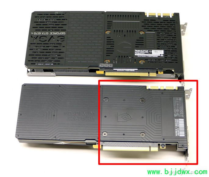

而背板的作用除了直接加强PCB板之外,其实也让散热器的螺丝可以安装在金属背板上而不是PCB上,不再直接拉扯PCB板。强调加固、支撑作用的背板要比较厚实,不易变形,但不一定覆盖整个PCB板,其实只能让散热器的螺丝都安装到背板上,不要直接让PCB受力就可以了。
