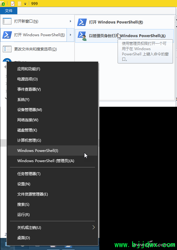

在开始按钮上单击鼠标右键,可以看到PowerShell的入口;此外,在资源管理器的“文件”菜单中,也可以调用PowerShell(图1);当然,还可以通过Cortana直接呼唤Powershell。

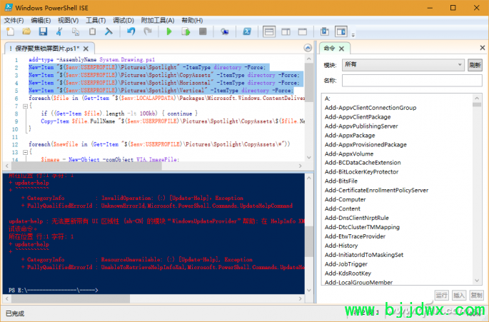

与命令提示符窗口类似,PowerShell也以命令方式执行任务,除了在PowerShell窗口中逐一输入命令执行外,我们还可以将命令写入扩展名为.ps1的纯文本文件中,然后通过右键菜单,选择“使用PowerShel运行”来执行。双击.ps1文件,还可以直接启动专用PowerShell脚本编辑器Windows PowerShell ISE,编辑PowerShell脚本文件(图2)。

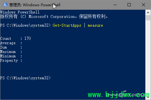

Windows 10的开始菜单包罗万象,但不过是不同种类的快捷方式而已。那么,怎么知道本电脑开始菜单所拥有的快捷方式数量呢?只需在Powershell窗口中执行如下命令即可(图3):
Get-StartApps | measure
1823A-PS-3
执行命令后,我们看到在Count计数器的后面,已经显示出开始菜单快捷方式的数量(本例为170个)。
如果将后面的measure参数省略,只执行简单的Get-StartApps命令,则可以获得每个快捷方式的信息,包括其名称和ID信息(图4)。
