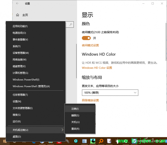

一般来说,夜间模式的开关可以保持灵活开关选择。但偶尔会发现该模式开关被卡在“开”或“关”的位置不能动弹。如果遇到这种情况,请右键单击开始按钮,选择“关机或注销→注销”,然后重新登录系统,模式开关会恢复正常(图3)。

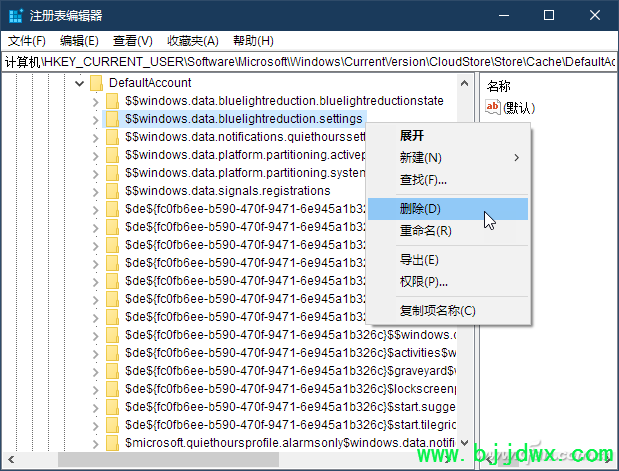

3. 夜间模式开关灰色不可选
还有一种情况是夜间模式开关变成灰色不可选状态。可用注册表编辑器来解决。打开注册表编辑器并定位到“\HKEY_CURRENT_USER\Software\Microsoft\Windows\CurrentVersion\CloudStore\Store\Cache\DefaultAccount”,展开DefaultAccount分支,删除如下两个子文件夹(图4):
$$windows.data.bluelightreduction.bluelightreductionstate
$$windows.data.bluelightreduction.settings
最后关闭注册表编辑器,重启电脑即可。

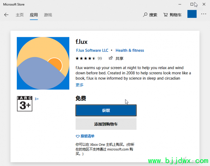

扩展阅读:万一上述方法都不能解决,而你又不想重装系统,可尝试借用第三方软件来代替,到应用商店中下载f.lux这款应用即可。
