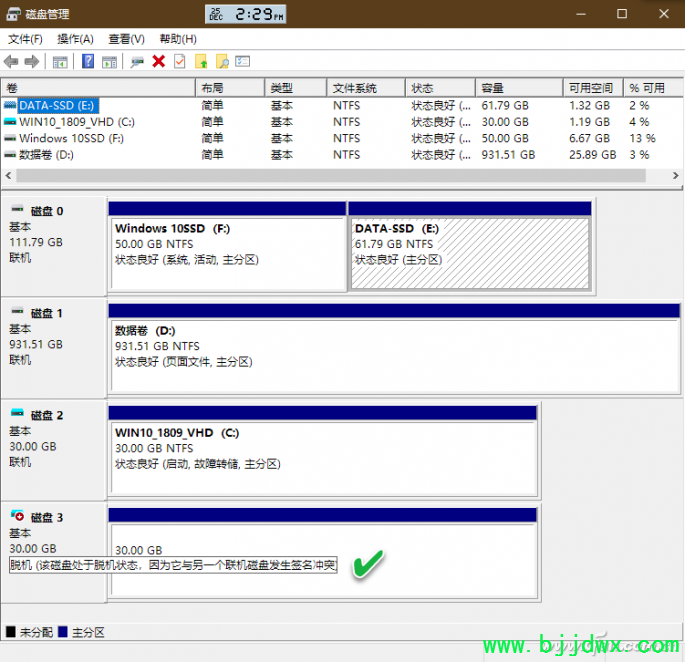

克隆磁盘或克隆系统是升级磁盘的最快捷方法。然而,或许当我们在Windows 10系统中添加一块新克隆的硬盘或挂接一个新克隆的VHD虚拟磁盘时,新增的磁盘会在磁盘管理器中显示“该磁盘处于脱机状态,因为它与另一个联机磁盘发生签名冲突”的提示(图1)。那么,什么是磁盘的“签名冲突”,又该如何避免这种情况的发生呢?
1902A-CPQM-1
1. 关于磁盘的“签名冲突”
要弄明白磁盘签名冲突,首先要了解“磁盘签名”。磁盘是计算机系统中保存、转移和读取数据文件的重要存储设备。为了区分计算机系统上的存储设备,每个磁盘都用唯一编号的“磁盘签名”进行标记。磁盘签名的唯一标识符作为磁盘主引导记录的一部分存储。
如果我们用新购的一块硬盘克隆原有硬盘的内容,且两块硬盘挂接在同一个系统下进行工作;或者我们通过虚拟机克隆的办法产生了一个或多个VHD磁盘,挂接在同一个系统下工作,这时,就会遇到签名冲突的问题。因为这些同时使用的磁盘是相同的磁盘副本,这些副本具有相同的磁盘签名,当同时使用时,就会遇到磁盘签名冲突问题。

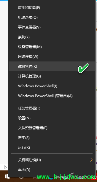

解决磁盘签名冲突最方便的办法是通过磁盘管理器。右键单击“开始”按钮并选择“磁盘管理”,启动磁盘管理器(图2)。

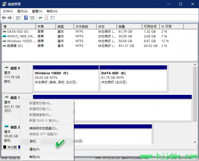

在磁盘管理器中,右键单击标记为脱机的磁盘并选择菜单中的“联机”选项。在选择联机选项时,Windows便会生成一个新的磁盘签名,这样便可以解决签名冲突问题(图3)。
