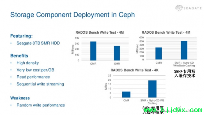

不过治标不治本,更大的缓存和专用写入技术尽管能提高一定的性能,但耗尽了缓存之后写入速度仍会大幅降低,这点暂时是没办法的。
