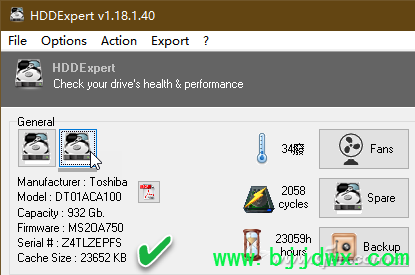

在基本参数栏(General)中点击要查看的硬盘图标,硬盘图标下方会立即显示包含硬盘制造商(Manufacturer)、型号(Model)、容量(Capacity)、固件版本(Firmware)、序列号(Serial #)等信息。中间一栏的三个图标,由上到下分别会显示硬盘的当前温度、加电次数、总使用时间等参数。在右侧窗格中,则显示硬盘温度、健康状况、风扇升级建议、备份购买建议等信息(图1)。
1901A-JPJC-1

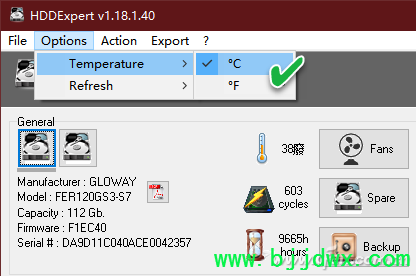

小提示:如果显示的温度不是我们惯用的摄氏度,可通过软件菜单命令“Options→Temperature”进行选择(图2)。
1901A-JPJC-2

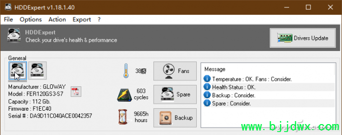

如果查看的是HDD机械硬盘,除了上述基本参数外,在最下面还会显示一项硬盘的缓存大小(Cache Size)(图3)。
1901A-JPJC-3

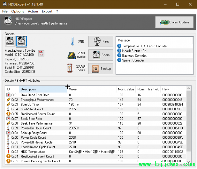

硬盘的参数不止于上面这些,硬盘的SMART属性包含许多方面。为此,软件将SMART属性专门用一个详细的列表列出,并转换为易读的信息。具体信息可通过详细参数表(Details/SMART Attributes)区域阅读(图4)。
1901A-JPJC-4
如果需要将这个详细报告导出为文件或进行打印,可通过Export菜单,选择Text导出到TXT文件中。
