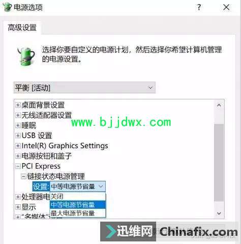

  这个命令会在高级电源设置的“硬盘”选项中添加Primary NVMe Idle Timeout项目,是设置NVMe固态硬盘空闲超过这个某个时长后,进入节能模式。与SATA硬盘的第二个隐藏电源选项相似,如果要适当节能降温就设置得小一些,让硬盘,需要更高性能就将这个值设置得大一些。
固态硬盘速度上不去?小心系统设置扯SSD后腿
固态硬盘速度慢,上不去?小心系统设置扯SSD后腿 图
  对基于PCI-E总线的NVMe规范SSD,还可以通过调整PCI-E设备功耗的方式来给它“减负”,在“电源选项-更改计划任务-更改高级电源设置”中,选择“PCI Express链接状态电源管理”,将其设置为“最大电源节省量”,也可以让NVMe SSD的功耗和温度降低,不过这一设置还会影响其他PCI-E设备,如PCI-E显卡、USB 3.1接口等,虽然可以比较显著地降低电脑的总功耗和发热量,但不想牺牲太多性能的话,还是要慎用。
  需要注意的是,SATA和M.2(NVMe)这两种SSD接口方式技术不一样较大,电源管理各不相同,因此电源管理选项和功能也是不一样的,且两者互不相关。

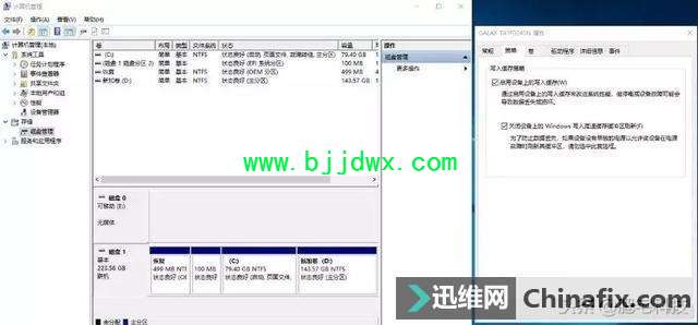

二、关闭Win写入高速缓存缓冲区刷新
  关闭设备上的Win写入高速缓存缓冲区刷新,可以加快SSD的写入速度。以Win10系统为例,右击“此电脑”选择“管理”,点击“磁盘管理”,在所示红框位置右击选择“属性”,再点击“策略”,勾选“关闭设备上的Win写入高速缓存缓冲区刷新”。
  但需要注意的是,如果关闭该功能,SSD在运行过程中要避免遇到断电或者强制关机的情况,以免造成数据遗失。

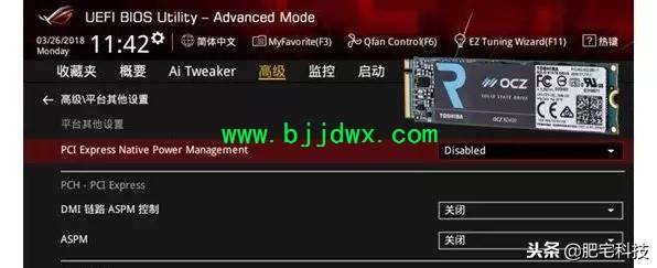

  平时运用的M.2 NVMe固态硬盘都是运用PCIE总线的设备,PCIE节能特点被称作ASPM,设置界面中包括了PCH与SA两部分,分别对应主板南桥与处理器引出的PCIE接口,如果你不清楚该如何设置,可以将他们所有设置成关闭(Disabled)。
  如果某些主板的BIOS设置中找不到主动LPM支持选项,也可以通过开启“热插拔(Hot Plug)起到同样的效果。虽然这样做会导致固态硬盘在系统内被识别为可弹出的移动储存设备,但是LPM节能同时会因此而被关闭。LPM节能开启可以降低固态硬盘功耗,对于笔记本用户有所帮助,但是台式电脑的话相信大家还是愿意牺牲几瓦功耗来让性能保持满血。
