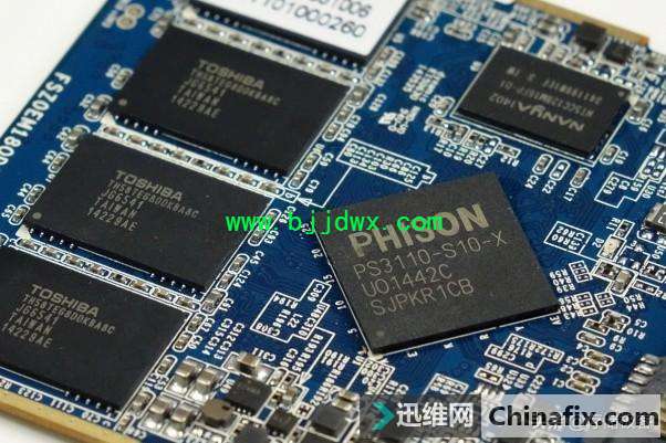

  主控和闪存决定了一颗固态硬盘的性能和品质,固件则在很大程度上影响固态硬盘的稳定性表现。
不用拆盘如何通过固件版本辨别固态硬盘闪存类型?

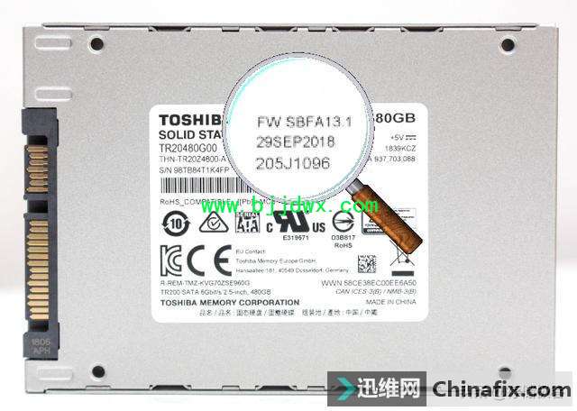

  其实通过软件能够直接读取的固件版本号,来识别固态硬盘的硬件配置(主控型号、闪存类型)。固件版本号除了产品标签上用FW字样标注之外,通过CrystalDiskInfo软件也能轻松查到。
  群联主控-Toshiba闪存和慧荣主控-美光闪存是当前常见的固态硬盘搭配方式。今天小编以群联主控方案为例,给大家介绍通过固件版本号识别外壳内硬件搭配的方式。

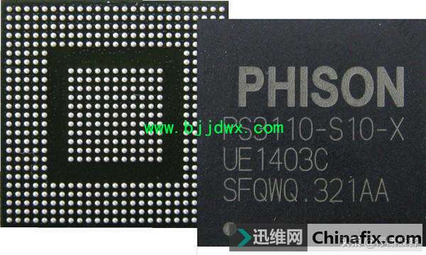

  群联的固件版本格式为SxFx xx.xx,其中固件版本以SA开头的是PS3110主控,SB开头的是PS3111主控,E7开头的是PS5007(-E7)主控,E8开头的是PS5008(-E8/E8T)主控,EC开头的是PS5012主控(12=二进制C)。
