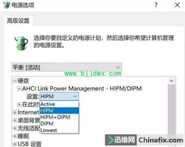

一、隐藏电源选项给SSD提速
  Win10的电源管理功能非常强大,其中,就有能帮助SSD提升效能的设置项哦!对于SATA SSD用户而言,在系统中按下 Win+S,输入powershell,右键点击查找到的 Powershell 使用,选择“以管理员方式运行”,输入
powercfg -attributes 0012ee47-9041-4b5d-9b77-535fba8b1442 0b2d69d7-a2a1-449c-9680-f91c70521c60 -ATTRIB_HIDE输入完以上命令,按回车键(Enter)运行。
固态硬盘速度上不去?小心系统设置扯SSD后腿
固态硬盘速度慢,上不去?小心系统设置扯SSD后腿 图
  进入“电源选项-更改计划任务-更改高级电源设置”,在“硬盘”项目中就会看到新出现的SATA LPM节能模式选择。其中HIPM为主机控制、DIPM为设备控制,设置为Lowest是最低功耗模式,SSD在有机会的时候会进入最低功耗模式,显著降低功耗与发热量。但相应的唤醒时间也较长,性能会略有降低;而设置为Active完全关闭节能模式,让SSD获得最好的性能。上面的命令非常复杂,所以小编建议直接复制代码,粘贴到电脑上去操作,确保不会输入错误。

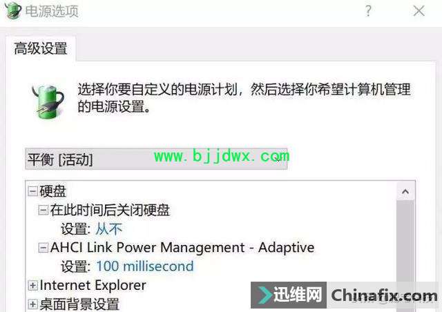

  还可以运用命令:powercfg -attributes 0012ee47-9041-4b5d-9b77-535fba8b1442 dab60367-53fe-4fbc-825e-521d069d2456 -ATTRIB_HIDE
  它在“硬盘”项目里增加了低功耗模式自适应选项,可以设置SSD空闲后进入休眠状态的时间,设置的短一些可以让硬盘有更多机会休眠,降低功耗和发热量,设置的长一些则可以让硬件减少休眠,让硬盘更多地处于工作状态,节省唤醒时间,可以提升一定的性能。

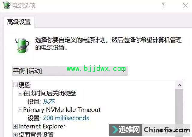

  对于NVMe固态硬盘用户,同样用管理员权限打开Powershell界面,输入命令:
powercfg -attributes 0012ee47-9041-4b5d-9b77-535fba8b1442 d639518a-e56d-4345-8af2-b9f32fb26109 -ATTRIB_HIDE完成后,按回车键运行。
