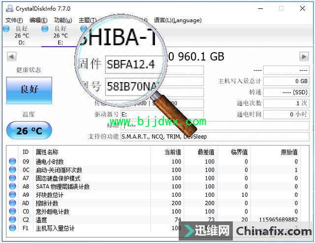

公版固件运用SAFM或SBFM,如果F之后是M以外的字母,通常代表运用了定制版固件,比如Toshiba原厂固态硬盘TR200的固件为SBFA。
不用拆盘了:通过固件版本辨别固态硬盘闪存类型
  ToshibaTR200运用的TC58NC1010GSB主控就是在群联PS3111基础上开发的,搭配了独立的定制固件。
不用拆盘如何通过固件版本辨别固态硬盘闪存类型?
  再比如之前的Q300系列,固件版本号以SA开头,我们就可以很容易的确定它所用的是PS3110系列的改款主控(TC58NC1000GSB):

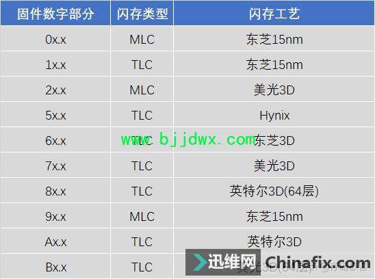

  确定主控类型之后我们可以通过固件的数字版本部分来识别闪存类型。以下是公版固件的闪存识别方式,不一定适用于采用定制固件的固态硬盘(比如ToshibaTR200系列运用3D闪存,依然采用12.X和13.X格式的固件)。
  除了Toshiba原厂固态硬盘之外,其他品牌运用群联的公版主控硬件方案的固态硬盘,也能够参考这种方式,通过固件名称获知主控型号及闪存类型(制程、2D/3D)。不过这个方式无法判断闪存等级(原片/白片/黑片),但现在基本上也只有原厂盘才会运用原片闪存。
