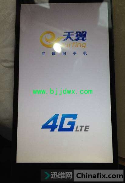

 开机显LOGO后掉电

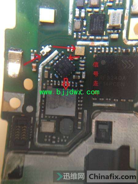

  以为是系统问题,后来换电池上去后能进系统。进系统之后发wifi没有信号。不知道哪个是WIFI芯片,看主板上部分有几个天线触点,感觉WIFI芯片在上面。拆下检测是玻璃哪个。
  怕搞错还特意把型号抄下来,在淘宝上查了一下确定是WIFI芯片后,开始对主板分析线路,华为的主板元件大,线路清晰,下图是我大概分析的信号走向:

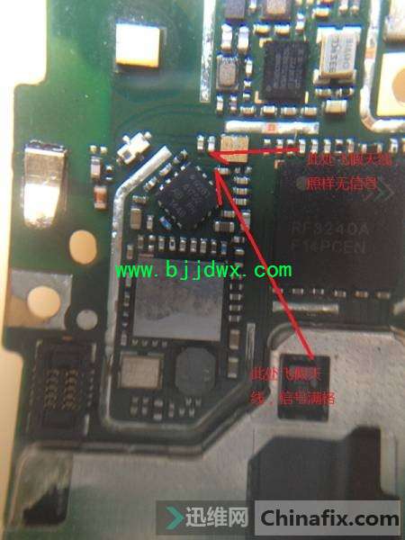

  信号走向搞清楚了,决定用飞假天线的方法判断问题了在哪个位置

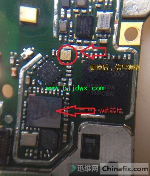

  还有我飞假天线的方法不是真的飞根线,而是直接在开机状态下拿镊子插上去看信号,这样很方便最后换了下图的元件后,(WIFI)正常了。此元件应该是一个滤波器吧

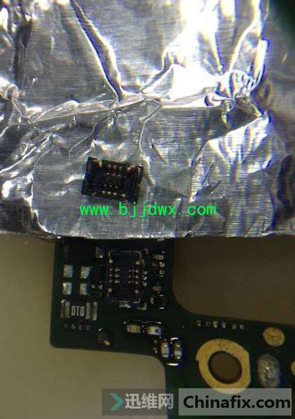

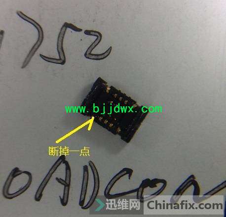

  装机,上后盖。发现不开机,拆掉后盖,发现又能开机,经反复测试和观察发现主板电池座子正极一边的铜片断了一点,更换后OK

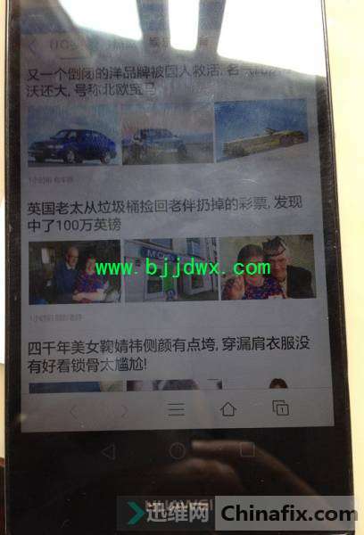

  最后再次装机,试机OK
