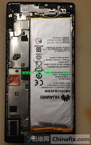

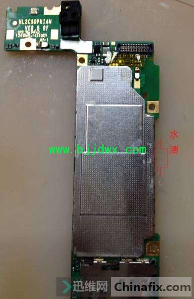

华为为p7进水不开机,拆机:

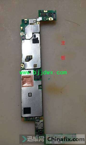

  取出主板:

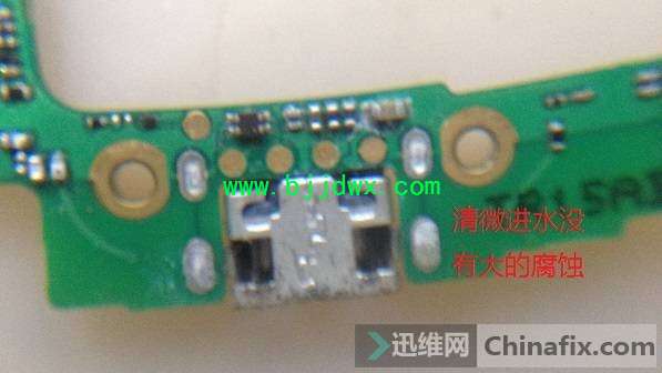

  发现有多处进水痕迹:

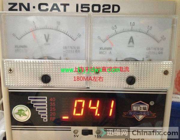

  清洗干净后,上电,直接定电流180ma左右

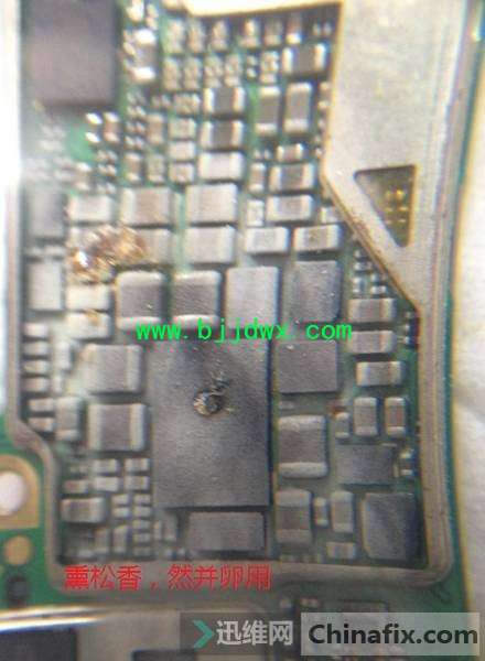

  怀疑电源芯片旁边有电容短路,因为清洗的时候发现这块有进水。熏松香试试

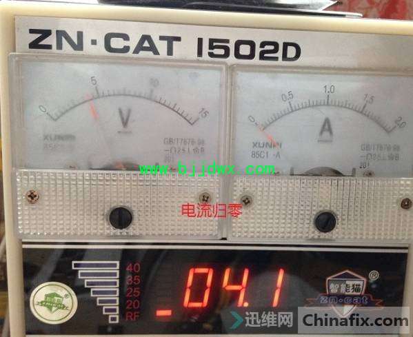

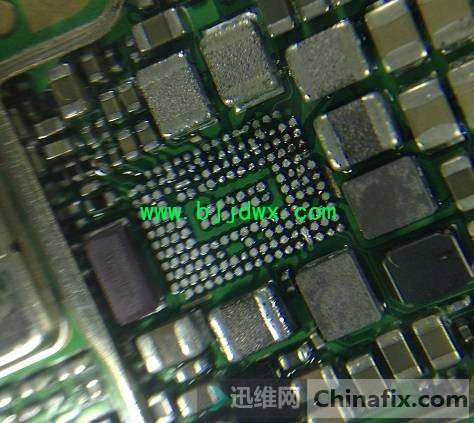

  然而并没有什么用,万用表也测不到有短路或阻值明显偏低的地方,直接拆电源芯片,拆下后发现有腐蚀,重装后上电电流归零。触发电流开始跳变。
