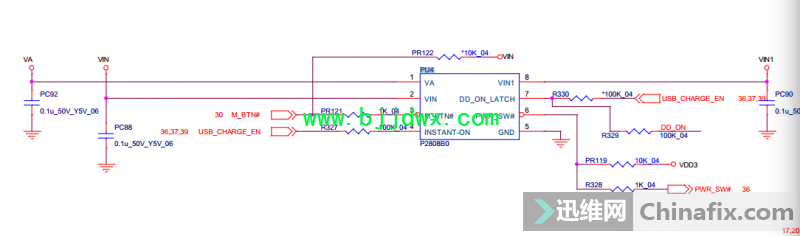

  蓝天代工的主板开关电路上有个小8脚芯片P2808B是个通病
  经常引起各种开关机不正常的病。先看看有没有坏吧。打开图纸 测得3脚19V,6脚3.3V,按开关3脚和6脚都有跳变。这一处是正常。

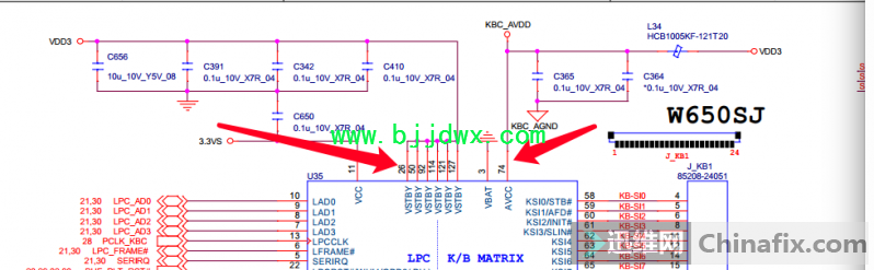

       再看一下EC的工作条件,EC采用的是IT8587E,此EC自带时钟和开机程序。测得AVCC、VCC 、KBC_WRESET#、LID_SW、 AC_IN#都正常。按下开关,PM_PWRBTN#一直是3.3V,没有条变。查得RSMRST#一直为低电平。
       基本工作条件都有了,为什么还按开关没用呢?再看看SUSB#、SUSC#阻值正常,RSMRST#阻值正常。 RSMRST没电压,为了明确是EC问题还是南桥问题。就断开EC第35脚。通电按开关,发现RSMRST#已经有3.3V。南桥断无电压。

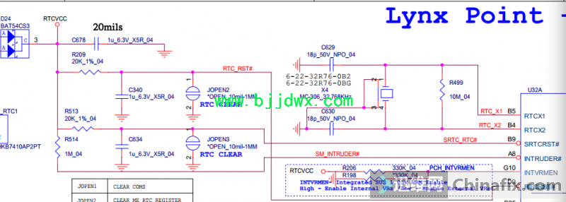

       基本可以判断是南桥问题了,上家刷过BIOS ,我就先查南桥的工作条件吧,测得南桥的vccRTC、RTCX时钟、RTCRST#、SRTCRST#、INTRUDER#、INTVRMEN电压波形都正常RTCDL.png。VCCDSW供电正常。BIOS芯片各脚有波形。 。这些都正常了,,要么BIOS坏,要么南桥坏了。同行修过BIOS,我还是再刷一个BIOS,刷之无果。
