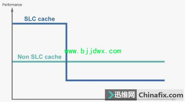

越用越慢?SSD固态硬盘降速怎么办? 图3
  这样的规划让SSD成本大幅下降,但也使其在连续存入大量数据、储存比例较大的时候,都会出现耗尽SLC缓存,储存速度“断崖”式下跌的问题,这时候的速度甚至还不如未开启SLC缓存。

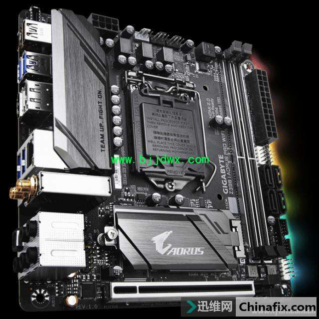

越用越慢?SSD固态硬盘降速怎么办? 图4
  很显著,对这些产品来说,最简单的优化方式就是尽量不要一次性拷贝过多数据,并且购买更大容量的型号,运用时保持一定的空闲空间。
● 主控过热问题
  虽然现在SSD闪存和主控芯片的制造工艺下,已经很少出现烫手的产品了。不过一些高速SSD运用的主控芯片在长时间高速运用时,发热量还是比较大的。与处理器一样,当温度过高的时候主控芯片也会自动降速,此时SSD的读写速度都会显著下降。对这些产品来说,配置散热片是最直接有效的办法,现在很多中高端主板已经为M.2 SSD默认提供散热片,在这些主板上运用高速SSD基本不用担心过热降速问题。
