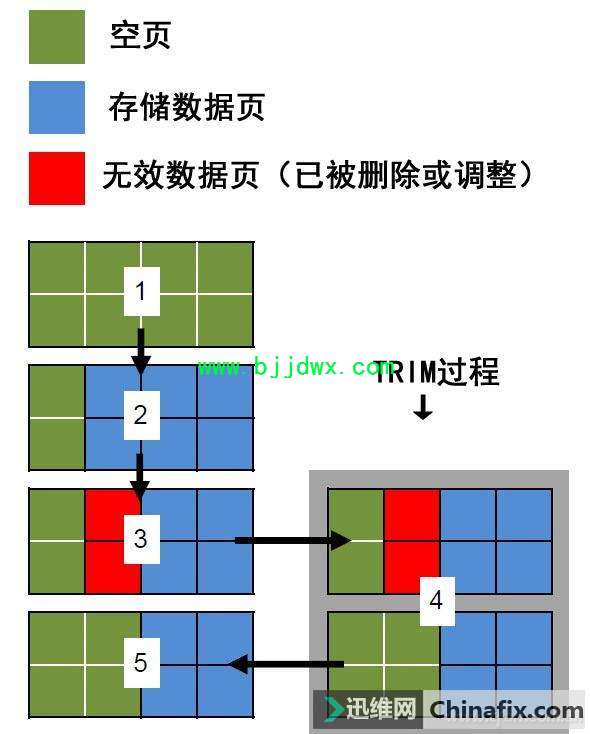

  其实为了简化控制难度,储存的时候所有数据都不是一个萝卜一个坑存放的,而是把储存区域划分成一些小块,整块进行读写,即使有时候只有1bit数据,也会优先放到一个4kb甚至更大的储存块里,在SSD上情况也差不多,只是单位从磁盘的扇区变成了闪存芯片的“页”。
越用越慢 SSD降速怎么办
越用越慢?SSD固态硬盘降速怎么办? 图1
  当SSD储存数据比较少的时候,几个bit的数据占据一个“页”问题不大,但数据储存较多的时候空间就不够用了,加上还有不少删除了数据,但并没有“抹平”状态的数据页,所以就要“回收”空间,重新整理,以便继续储存。
  在一般的SSD中,经常会出现我们一边存东西,SSD一边忙着回收空间的情况,速度自然就变慢了。紧接着闪存的储存密度越来越大,空间回收也变得越来越困难,这也是很多不成熟的QLC产品性能曲线下降很快的原因。
  针对这样的情况,现在的SSD提供了TRIM功能,可以用更高的效率进行空间回收。一些SSD还提供了碎片后台自动整理功能,可自动回收、合并这些零散数据,据称能达到终生不降速,当然降速是不可避免的,实际就是降速不显著而已。

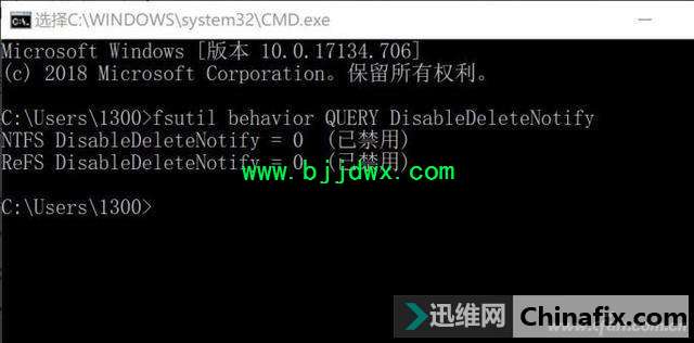

  要想知道SSD是否开启了TRIM功能,可以在命令行窗口输入“fsutil behavior QUERY DisableDeleteNotify”并回车。如果系统提示“DisableDeleteNotify = 0”,就说明Trim指令已启用。
越用越慢 SSD降速怎么办
越用越慢?SSD固态硬盘降速怎么办? 图2
  如果显示为“DisableDeleteNotify = 1”,即Trim指令未启用,那么在管理员模式下,输入“fsutil behavior set disabledeletenotify 0”并回车,就可以开启TRIM功能了。

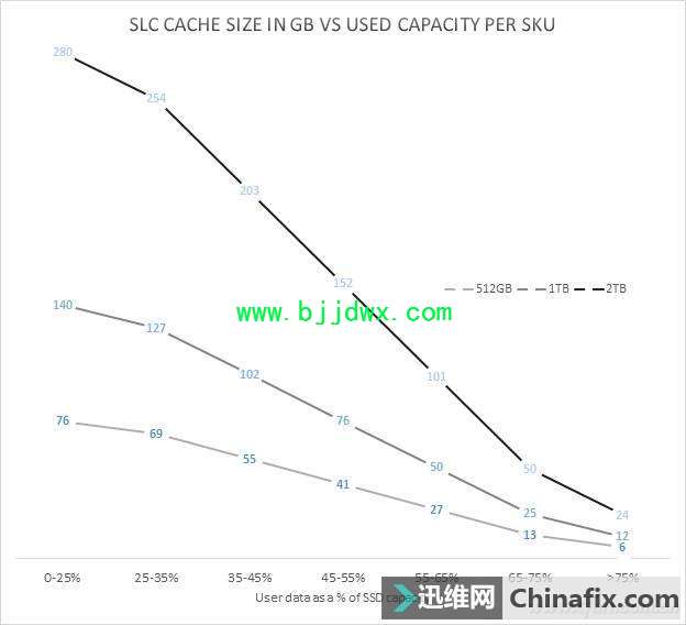

  很多小伙伴会发现的SSD不再标注自己运用了多少缓存,这很可能说明它们运用了以SLC为缓存的规划。这些SSD通常运用TLC、QLC闪存,因为储存结构比较复杂,操作耗时,所以数据的实际存入速度很慢,所以会先将数据存入延迟极小的SLC中,然后在后台逐步存入主储存空间。
  那为啥这些SSD会选择这种方式,而且不标出SLC缓存的容量呢?这是因为它们运用了动态SLC容量,直接在未运用的储存空间中划出一部分,只储存一位电荷,就“模拟”成了SLC缓存。
