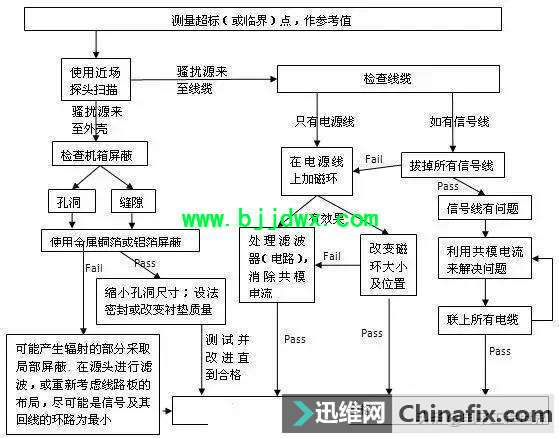

1. 要了解产品的工作特点,尽量多地了解当前产品辐射骚扰超标具体情况;
2. 针对具体失败问题,了解产品电路规划原理,根据客户提供的信息判断何种类型的超标。找出骚扰源,工作所需的振荡信号;
3. 分析电路,运用近场探头进行探查以确定骚扰源和其的的骚扰途径;
4. 为了确保方式正确,采取必要的排查测验并做问题症结的进一步确认;
5. 综合分析结果,找到造成骚扰的根本原因,这时就可采取措施进行整改了。根据超标的严重性一般可采用源头整改或为了方便直接从骚扰途径处下手(可以以6dB为限);
6. 验证整改效果,效果不理想则返回继续分析查找原因更改整改方式,效果好则要求更便捷经济理想的方式;
7. 总结经验,记录整改方式;
一般来讲,大多数情况下都是可以通过排除法来查找辐射产生的原因(尤其是对设备不是很了解的情况)。具体分析过程如下表流程所示:
干货 | 手把手教你查找电磁辐射骚扰原因及整改步骤
