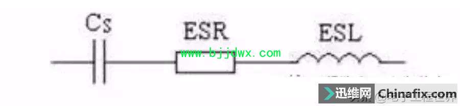

电解电容器是开关电源中一次和二次回路滤波电路中最重要的器件之一。通常,电解电容器的等效电路可以认为是理想电容器与寄生电感、等效串联电阻的串联,如图1所示。
干货 | 一文搞懂电解电容选型的几个关键指标
图1 电解电容器的等效电路
