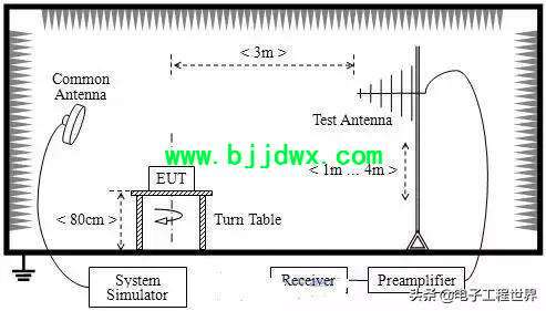

辐射骚扰(简称RE),主要是指能量以电磁波形式由源发射到空间或能量以电磁波形式在空间传播的现象。凡是电子产品都有相应的辐射骚扰要求。
抑制辐射骚扰的最好方式还是重新对PCB的规划进行修正并重新合理规划,但在我们在实际工作中也经常发现,如用户在摩尔实验室(MORLAB)进行测验并发现辐射骚扰不合格时, 此时的产品往往已经规划定型并处于等待上市的最后阶段,重新修改PCB的规划工作,不仅会增大生产成本,而且会使得产品延误而错失商机。因此研究产品辐射骚扰的抑制在具有一定的现实意义。本文将以摩尔实验室多年的EMC经验, 以信息技术产品为例简单介绍辐射骚扰的测验方式以及如何查找失败原因和我们常用的整改对策等。

根据不一样的产品所对应的标准具体要求也会有所差别,但大体可归纳如下:
频率
QP限值 (Class B)
参考标准
30MHz – 230MHz
230MHz – 1000MHz
40dBuV/m
47dBuV/m
EN 55022
频率
QP值 (Class B)
AV限值(Class B)
参考标准
1000MHz –3000M Hz
3000MHz –6000M Hz
70dBuV/m
74dBuV/m
50dBuV/m
54dBuV/m
EN 55022
