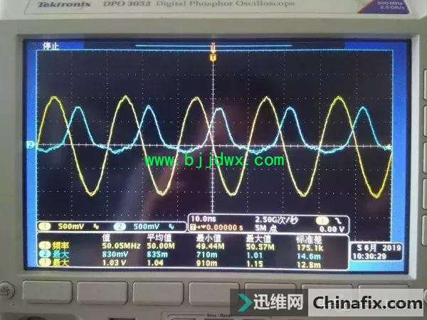

如果信号频率进一步提升,那么不仅是压摆率的问题,运放本身的频响也在劣化,所以输出波形就变得相当糟糕。下图是信号频率50MHz时的输出波形。

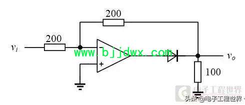

另外还有一个电路,就是将电路中的D2开路,如下图所示。
干货 | 一个精密整流的实验
它与采用两个二极管的电路(以下简称双管电路)的重要分别是:双管电路中,运放仅仅在信号过零附近处于近似开环的状态,而这个电路(以下简称单管电路)中的运放在半个信号周期内都处于完全开环状态。所以它的非线性肯定比双管电路的严重得多。

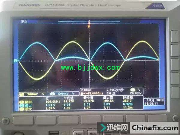

下面是这个电路的输出波形:
100kHz,与双管电路差不多,也是在二极管导通时有一个缺口。原来应该平的地方有些凸起,那是输入信号直接通过两个200欧的电阻传过来的,在电路上稍作改进就可以避免,它与我们下面要讨论的问题无关,就不去管它了。

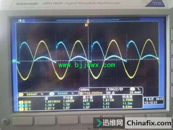

1MHz。这个波形就显著与双管电路不一样了。双管电路在这个频率下大概有40ns的延时,而这个单管电路的延时达80ns,且有振铃现象。究其原因,是在二极管导通前运放完全处于开环状态,其输出接近负电源电压,所以其内部的某些晶体管一定是处于深度饱和或深度截止状态。当输入过零后,首先要将那些处于“深睡眠”状态的晶体管“唤醒”,然后才是按照压摆率将输出电压抬高到使二极管导通。
在频率较低时,输入信号的上升速率不高,所以这些过程的影响显示不出来(上面100k的情况就是如此),而频率高了以后,输入端的信号速率大了,那样“唤醒”晶体管的激励电压或电流将加大,就导致了振铃现象的发生。

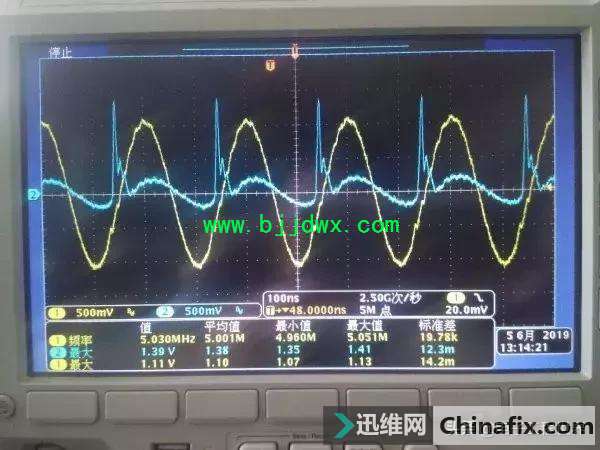

5MHz。这个频率下已经基本没有整流作用了。
