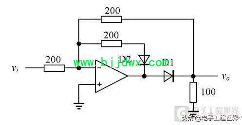

最近做了一个精密整流电路的实验,得到一些粗浅的结论。考虑到精密整流电路是一个常见的电路,此实验结果能够给大家提供一些参考信息,故此发帖。
实验电路如下。其中运放为AD8048,主要参数为:大信号带宽160MHz,压摆率1000V/us。二极管是SD101,肖特基二极管,反向恢复时间1ns。所有电阻值参照AD8048的数据手册确定。
干货 | 一个精密整流的实验
实验本站家电维修网https://www.bjjdwx.com/是以家电维修技术交流为中心的技术论坛:在上述电路中断开D2,短路D1,检测运放本身的大信号频响。输入信号峰值保持在1V左右,频率从1MHz变化到100MHz,用示波器测量输入输出幅度,并计算电压增益。结果如下:

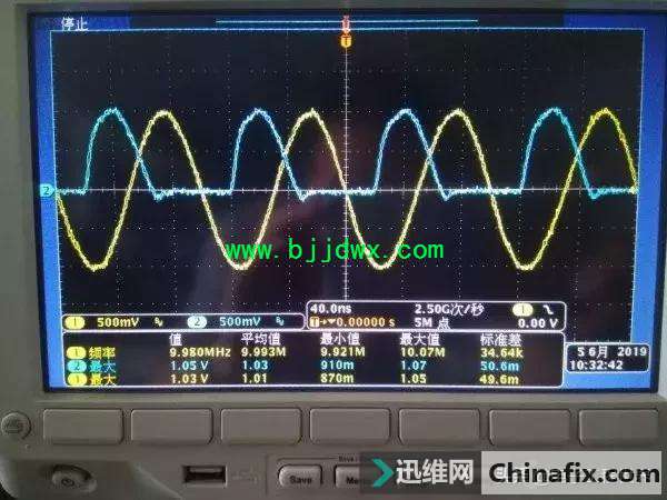

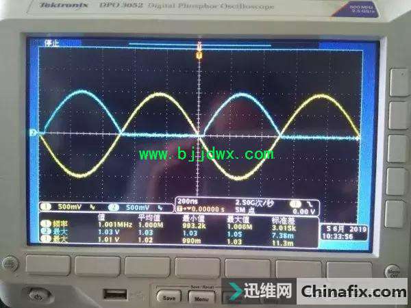

下面是测验波形。黄色波形是输入端vi的波形,蓝色波形是输出端vo的波形。
在频率很低时,输出波形是一个接近完整的半波整流波形(馒头波)。但是紧接着频率的升高,输出波形发生畸变。首先是在馒头波开始的地方,也就是二极管开始导通的时刻,输出波形有一个缺口。
干货 | 一个精密整流的实验
紧接着频率的升高,信号周期越来越小,这个缺口占的比例就越来越大。
干货 | 一个精密整流的实验

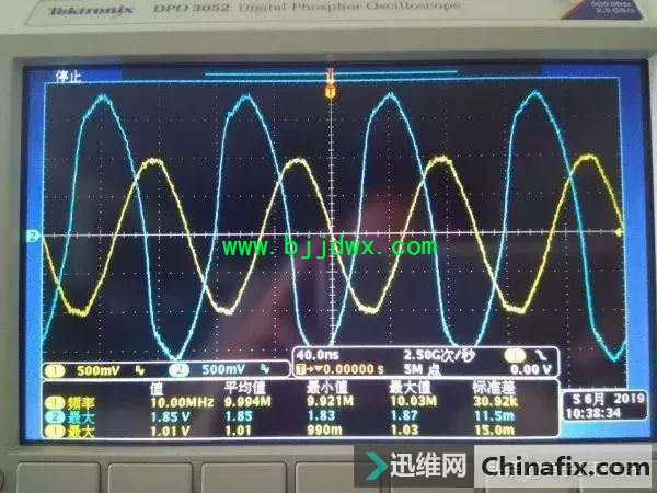

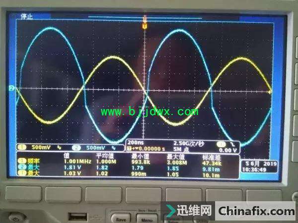

观察此时运放的输出端(注意不是vo)波形,可以发现在输出过零的前后,运放的输出波形有严重的畸变。下面就是频率为1MHz与10MHz时运放输出端的波形。
干货 | 一个精密整流的实验
干货 | 一个精密整流的实验
可以将前面的波形与推挽输出电路中的交越失真比较。下面给出一个直观的解释:
在输出电压较高时,二极管完全导通,此时它有一个基本固定的管压降,运放的输出始终比输出电压高一个二极管的管压降。此时运放工作在线性放大状态,所以输出波形是个很好的馒头波。
在输出信号过零的时刻,两个二极管中的一个开始从导通过渡到截止,而另一个从截止过渡到导通。在这个过渡期间,二极管的阻抗极大,可以近似认为开路,因此此时的运放并没有工作在线性状态,而是接近开环。在输入电压的作用下,运放将以可能的最大速率改变输出电压使得二极管进入导通状态。但是运放的压摆率是有限的,它不可能在瞬间将输出电压提升到使得二极管导通。另外二极管从导通到截止或从截止到导通都有过渡时间。所以输出电压就出现了一个缺口。从上面运放输出端的波形可以看出,运放在输出过零的时刻是如何“努力”地企图改变输出电压的。
有些材料包括教科书都介绍说,由于运放的深度负反馈,二极管的非线性被减弱到原来的1/AF。但是实际上在输出信号过零时刻附近,由于运放接近开环,所有关于运放负反馈的公式都是失效的,根本不能用负反馈原理来分析二极管的非线性。
