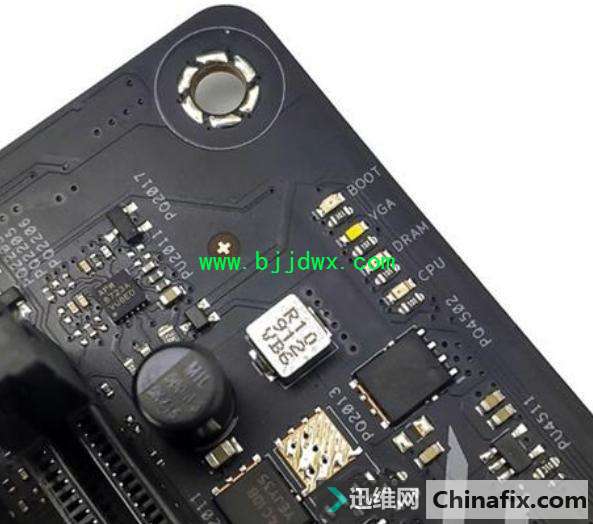

一般主板上的指示灯有四个,分别为BOOT、处理器、VGA以及DRAM,这四个指示灯在主板自检时的会分别起反应,按照顺序逐一点亮,如果那个环节出现了问题,对应的指示灯就会常亮,而这种长亮普遍是硬件出现问题。

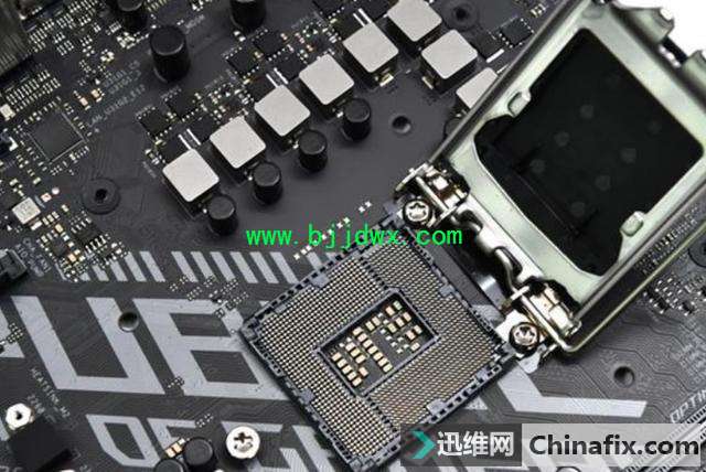

处理器指示灯常亮:
处理器指示灯常亮一般电脑会毫无反应,这种时候显示器会出现无信号的提示然后黑屏,不过不用慌,因为其常亮不一定代表处理器凉凉了,而且处理器指示灯常亮比较少见。
搞定方式:首先检查处理器的供电线,但如果供电线没插,不仅处理器指示灯会常亮,电脑屏幕也不是完全黑屏,是开启状态,但是很暗,与纯黑屏有一定分别。

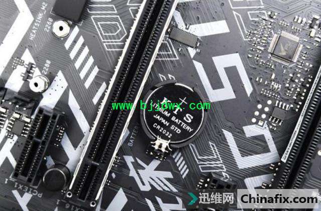

完全黑屏要考虑BIOS的问题,是否有双BIOS设置,有的话请断电切换到另一BIOS,没有的话清除BIOS设置,有的主板会带COMS清除按钮,没带的话可以断电后直接扣主板的电池,BIOS同样会被清除。

DRAM指示灯常亮:
DRAM指示灯常亮是和很常见的问题,这说明主板的内存自检没过去,就是内存出现了问题,同样显示器会显示会出现无信号的提示然后黑屏。
搞定方式:重新插拔大法在DRAM指示灯常亮时很管用,因为有一定原因是内存静电造成的,大家可以把内存拔出来擦一擦金手指部分再插回去试试。还有可能是主板的内存插槽出了问题而造成DRAM指示灯常亮,如果4根内存插满就要一根一根试内存的通道,之后试双通道有没有问题,同时英特尔的主板请检查下处理器下方主板的针脚,有时候一个针脚的破坏也会造成内存双通道的不管用。
当然BIOS出问题也会影响DRAM,可以再用扣电池大法一试。
