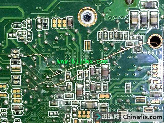

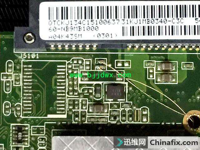

把四条和桥的连线断开,用漆包线分别从四个点飞到对应的耦合电容上。

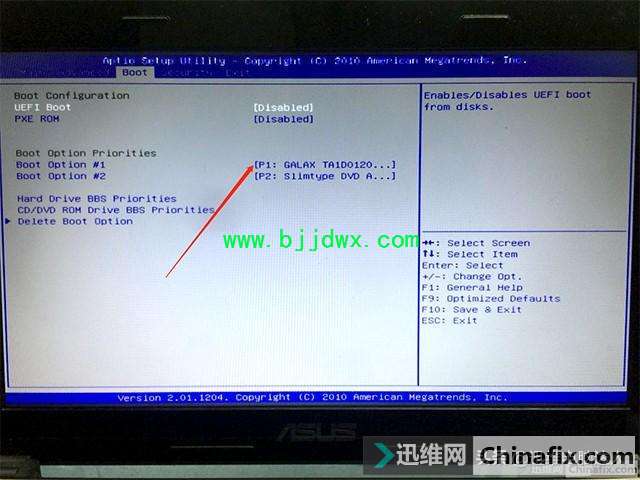

装机测验,P1通道在SATA 是看不到的,但在BOOT里面可以找到P1通道的硬盘。

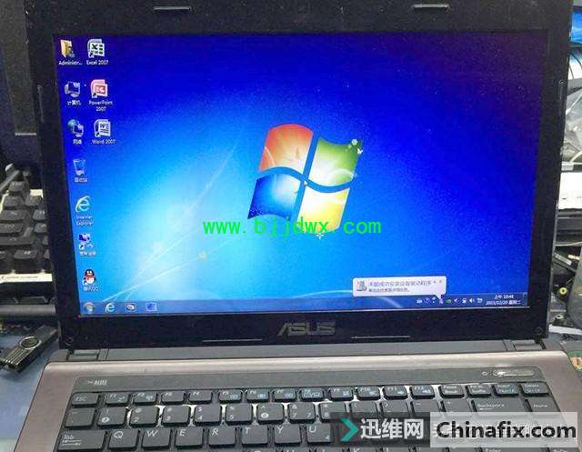

机器正常进系统,硬盘已经识别到了,问题排除,维修到此结束!
