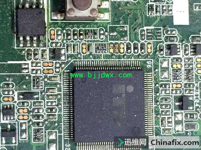

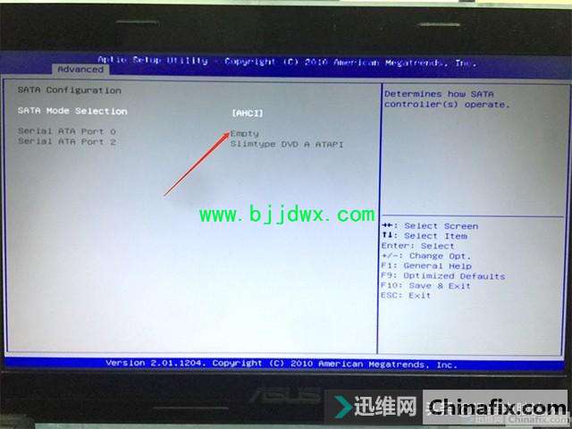

拿到机器后用其他机械硬盘测验了一下,确实是不认硬盘,但机械硬盘是有转动的声音的,说明硬盘供电应该没问题。拆解检测!
华硕笔记本电脑SATA接口不认硬盘,专业师傅移花积木,飞线秒修复
可能是机器很久没用了,里面腐蚀有点严重,整板清理了一下。

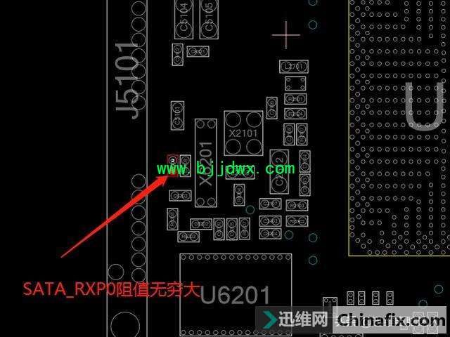

烘干以后打开点位进行测量,测量SATA 口边上四个耦合电容到PCH桥的阻值,测量发现SATA_RXP0阻值无穷大。

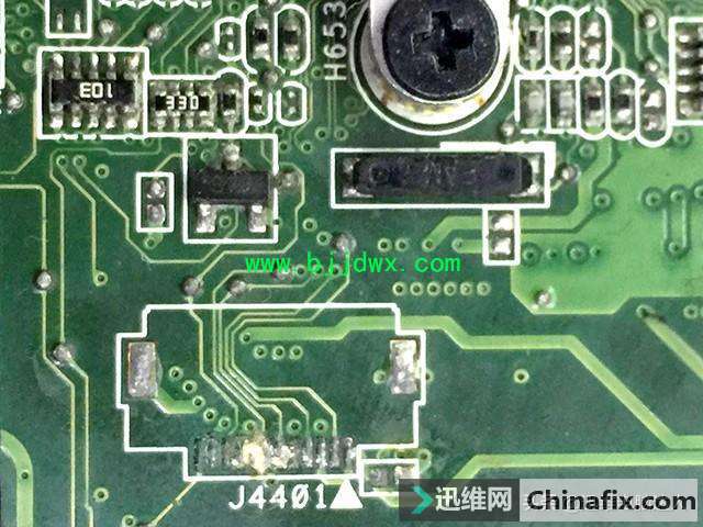

跑线发现中间没有断线,这个点直接进桥了,要么桥空焊,要么桥有问题了。上BGA加焊,重新测量问题依旧,看来桥挂了!下面重点来了哟!

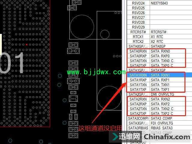

光驱客户要的,SATA又用不了,难道只有换桥一条路了吗!仔细想了一下,外星人的机器有时就有两个机械盘一个光驱,说明桥不止支持两个SATA设备,应该可以通过华硕点位找到另外的SATA通道,打开点位仔细搜索,终于发现另外的通道。
