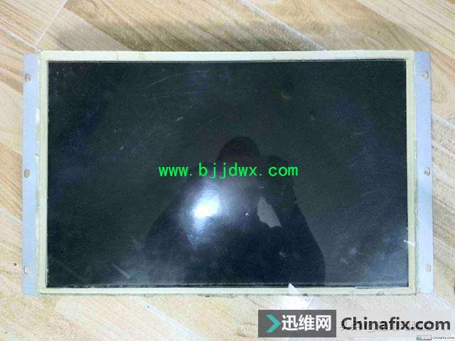

朋友送来一台游戏厅的液晶屏,是下面门店发上来修的,接上电源发现白屏。
被动了手脚的游戏厅液晶白屏曲折维修,五换配件终修复,耐心满满

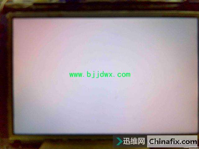

白屏问题
拆开一看,还是个二修机,屏上已经动过了,原本要秒杀的,看来是不可能了。让朋友留下来修。

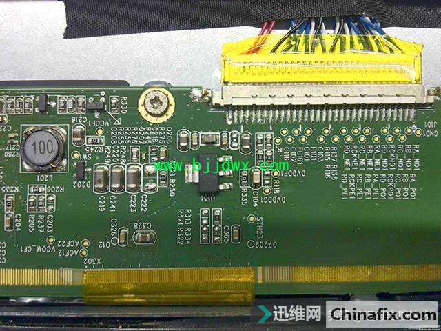

测了一下驱动板上有5V屏供电,转到屏上要测屏5V保险,咦,怎么保险没找到。
主板图
F101保险位置已经没有保险了,打了一下后级阻值发现没有短路。先上一个保险吧,上了以后还是白屏,VGH和VGL电压都为0V。仔细查看了一下逻辑板发现还有一个电阻被人拆了。

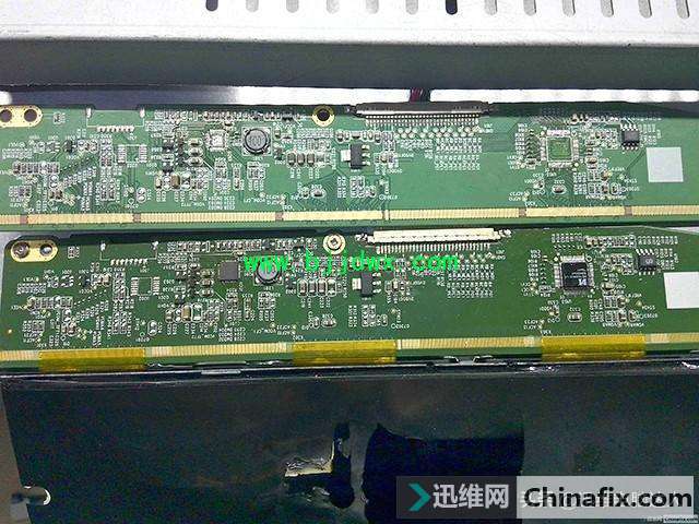

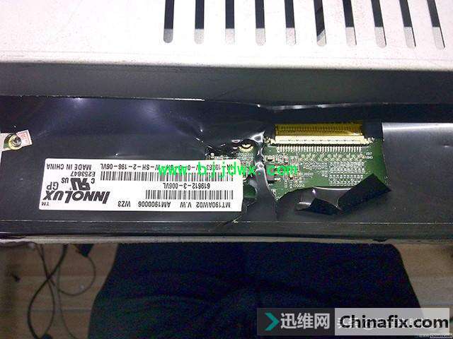

由于不知道是多大的上了一个1K的电阻,发现VGH和VGL还是一样无电压。查看电源IC,是AAT1168B,这个比较容易坏,先换一个再说,换了上电。还是外甥打灯笼——照旧,忽然发现拆件的料板和这个板一模一样。
和料板是一样的
