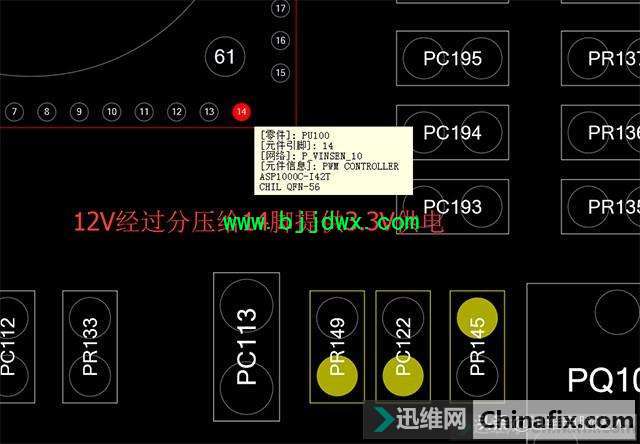

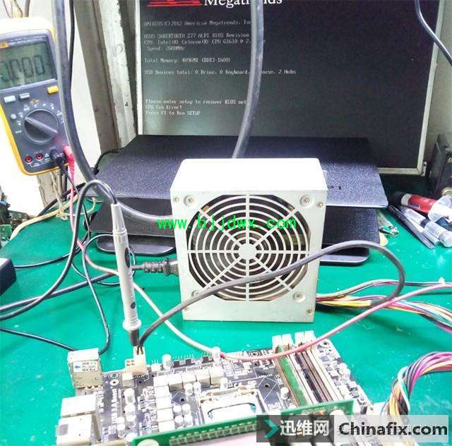

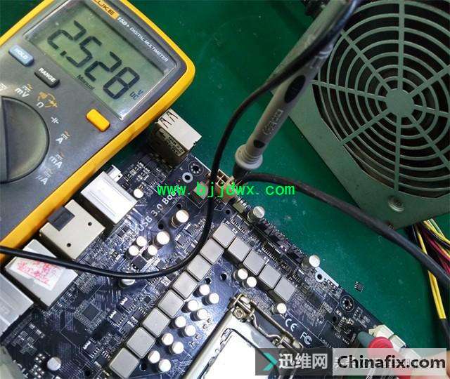

摘要: 【主板板号】:SABERTOOTH Z77【版本】:REV 1.02【问题现象】:不跑码【问题原因】:拿到这片板子同行说进老鼠尿不开机了,让抓紧修下。【维修过程】:扫荡全板发现并没有进液现象,扫荡全板除了处理器供电别的供电 ...
52047204520
2.12V经过分压给14脚提供3.3V供电。

3.P_VCORE_PROCHOT_10 被PR163上拉为3.3v (过热检测信号)。

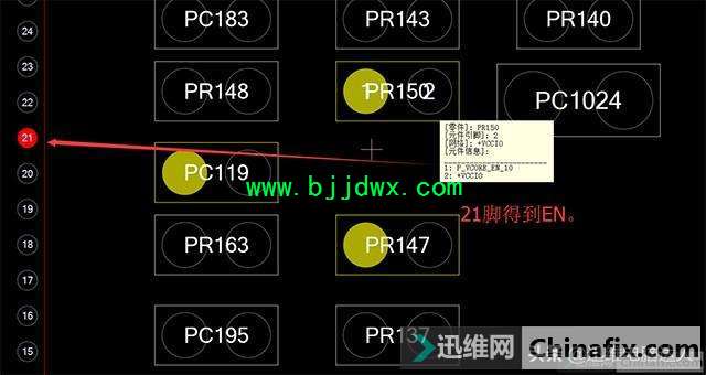

4. 21脚得到EN 0.9V---3.3V。

5.芯片从VA18A脚输出1.8V基准。

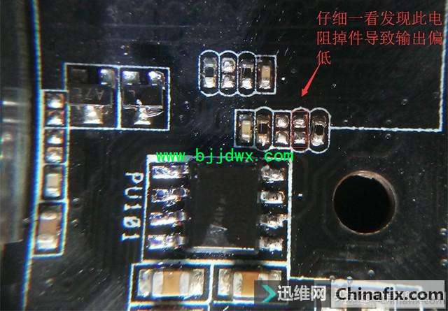

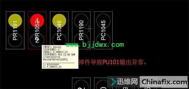

芯片开始工作,输出预设电压,经处理器发出的SVID调整。实测发现4脚VCC输出偏低只有2.5V,不正常。
客户自称进了老鼠尿的华硕主板艰难维修,进液还是人为破坏?

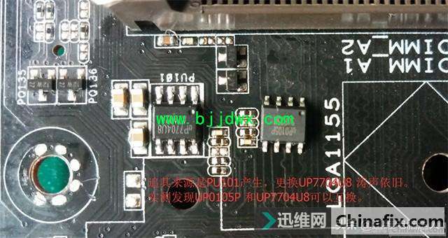

追其来源是PU101产生测条件OK , 更换问题依旧。 实测发现UP0105P和UP7704U8可以互换。
找到个10K电阻代换。一路跑码亮机,至此维修结束。
