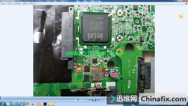

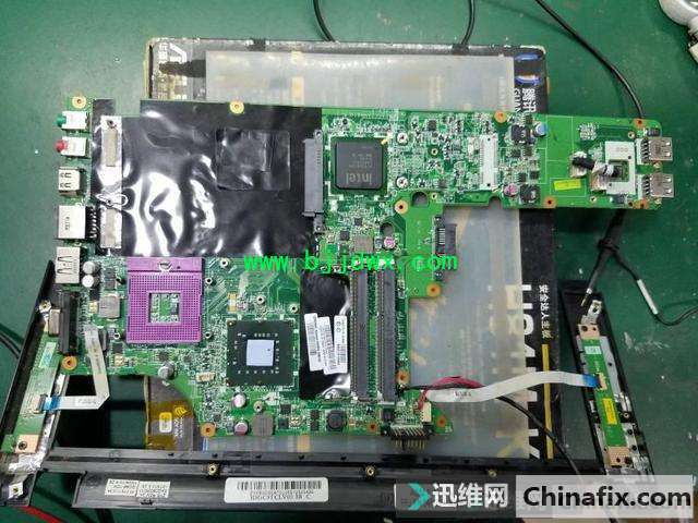

主板正面

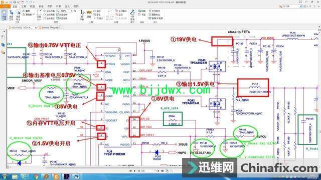

维修流程】:实测缺1.5V内存供电,内存VTT供电
1、先测条件供电,开启都有
联想笔记本电脑无法开机,五换配件都不行,换个思路轻松搞定
2、条件都满足了,不出供电,直接换芯片,连续换了3个芯片问题还是一样。

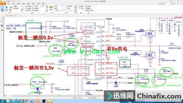

3、用示波器测上下管G极的波形,都是5V波形一闪而逝,有可能是自居升压有问题,测量升压电路无断线,短路,换了升压电容和升压电阻,还是不行,又换了上下MOS管,不行。
4、把芯片的每个引脚都打值,引脚连接的电阻电容也都没有断线,换了2脚VTT电压的小滤波电容也不行。
5、修到这里我都有点怀疑人生了,换个思路,先测其他的电压,测了一遍又回到原点,还是要修内存供电才行。

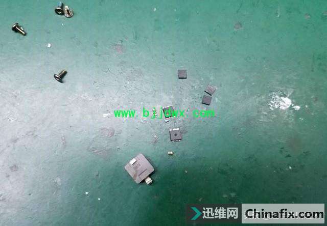

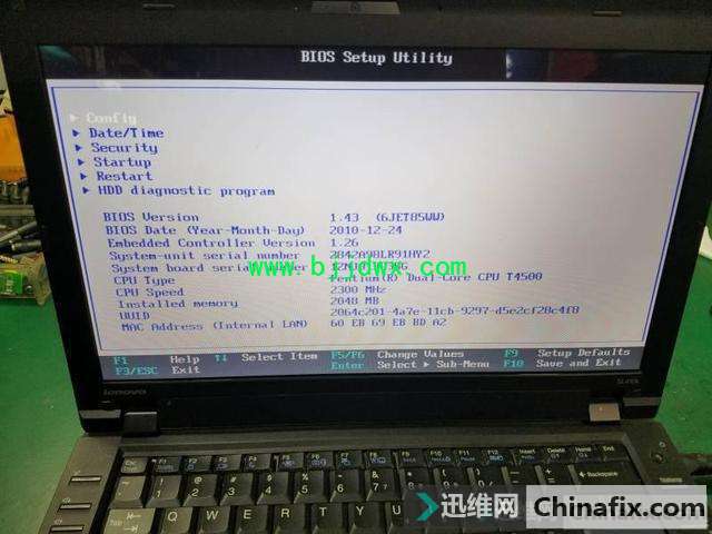

6、这种问题大家偶尔也会遇到吧,条件都满足,芯片周边也没问题,就是不出供电,仔细观察芯片周边,发现有个大保险电阻,是连接上官d极到公共点的,电阻烧断了,再测上官D极只有90的阻值,D极的滤波电容烧了,换个保险,换2个滤波电容,此机修复。
烧坏的电阻

5116工作流程
注意以后修内存供电,先修出PWM供电,再测基准输出和VTT。
