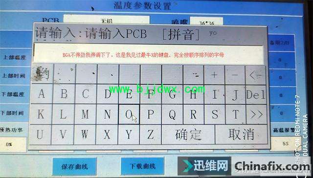

BGA不得劲我调的时候,看到了最牛X的键盘:

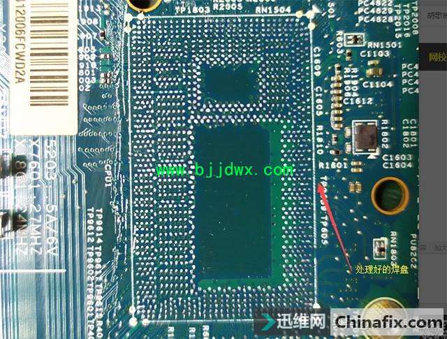

处理好的焊盘:

接下来要上BGA了,干了6-7遍,才干好,放心干温度正常就死不了。温度和平常焊芯片一样,风嘴罩住就行,到了相应温度就会化掉,这时会发现U有一边是翘起来的,论坛说的压硬币也试了,板子换方向也试了,没有用,为此总结了两种方式,还是比较可行有效的。

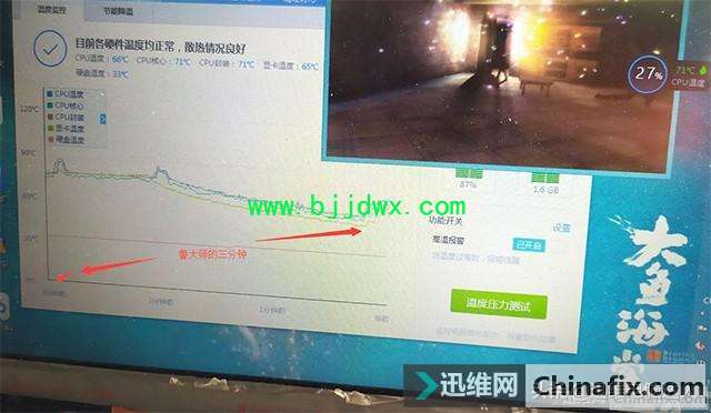

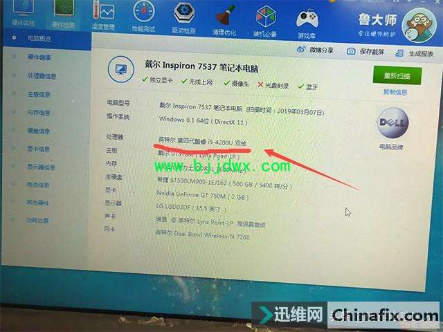

装机,跑分测验,话不多说了,上图喽!
戴尔15-7537笔记本电脑花屏,更换屏幕无效,原来问题出在这儿
经过两天的测验,机器也不再花屏了,但屏边上确实还有亮线,应该是原来就有,由于在边框那里,看花屏的时候没注意看没看到。
由此说明此机花屏就是处理器问题,以前遇到相似的加焊处理器就好了,这次给彻底搞定了!
