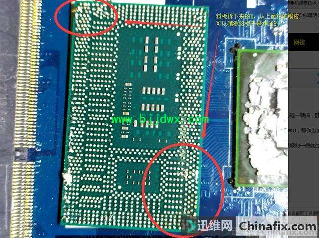

单U价格5**,板子价格6**,并且手工要求较高,如果干不好你也不知道是U的问题还是你自己的问题。之前也没有人换过单处理器,作为这里首席工程师我必须出手了。于是找一块单U的料板打值没有短路。
料板拆下来的处理器:
戴尔15-7537笔记本电脑花屏,更换屏幕无效,原来问题出在这儿

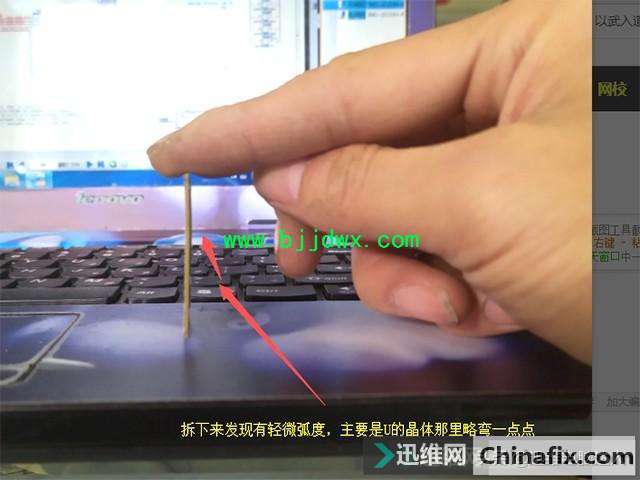

拆下来发现有一点点变形:

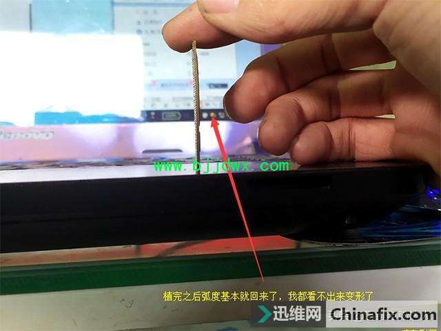

所为福兮祸之所依祸兮福之所伏!好长时间没植株了,手工点珠三个多小时才搞定,吹得时候很顺利一遍就过了!

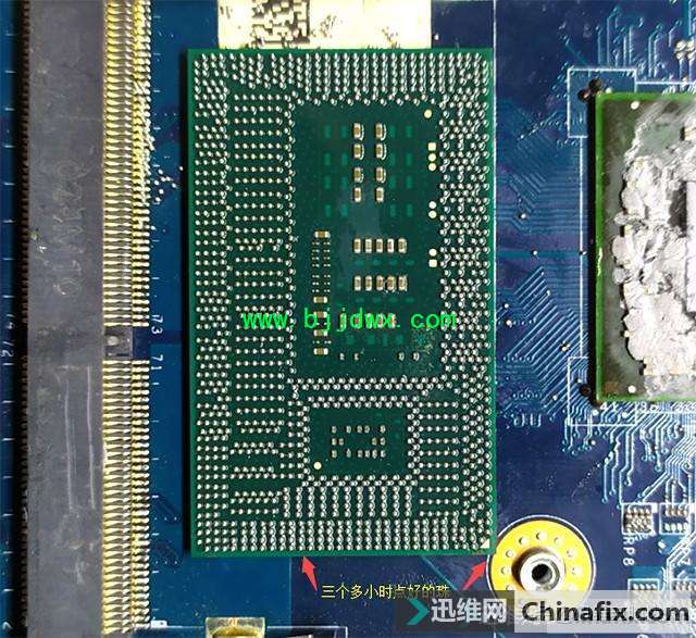

平时大家总是说怎么搞定,或者干的时候变形属于正常等等,但不见得实图经验,难以参考特地拍了全程;同时干板载处理器总结出的经验在这里分享一丢丢。
第一次搞,没有钢网,三个多小时点好的锡珠:
植完珠变形的位置又复原了:
