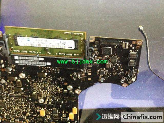

问题机型:苹果Macbook A1278 MC700(2011款 )
主板板号: 820-2936-B
初步检测:

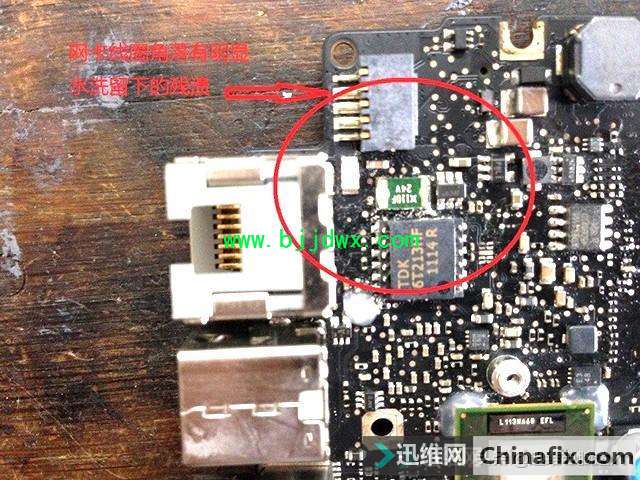

同行的机器运用情况不明,拆下来时机器外观上看不到任何进水的痕迹的,乍一看板子还挺新的,没有任何显著烧焦或者腐蚀的痕迹,但(之后)拆解仔细一看原来板子上家被水洗过的,显著有主板水洗留下的残渍。
上家水洗过苹果A1278,笔记本不开机、灰屏、不充电多问题维修

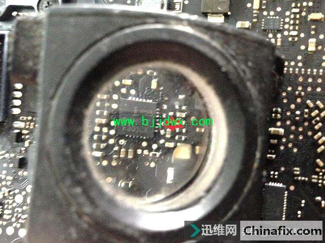

第一现象被上家水洗前的情况不明,但到我手上现象是电池不开机,接外接电源反复自动上电到0.7 左右再掉电,心想应该不是大问题,如果是常坏的地方的话3分钟可以搞定,问题一般出在6259或在其边上的电容身上。
维修过程:
阶段一:拆解后发现的确是6259周边电路的问题,C7050 PIN2 到6259 18 pin,显著断线,信号为CHGR_CS0_P,断线就补线喽。

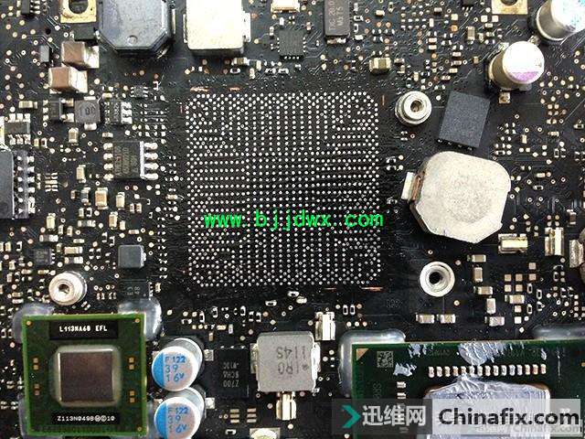

上BGA,拆掉南桥,对地值恢复为无穷大,换掉,阻值恢复正常。装机测验,发现机器不能充电。

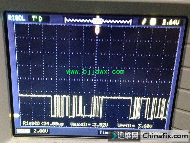

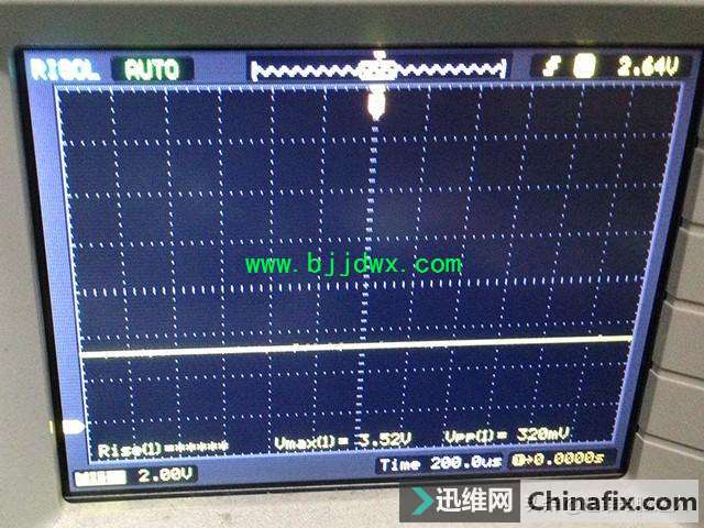

阶段三:不充电,在系统里面完全检测不到电池,直接6259也没作用,老老实实测验信号。首先量了下电池接口J6950各脚和相关的元件没有发现断线的情况。
上示波器,测下J6950的 6Pin 和8Pin一测真有问题,只有电压没有波形,看来SMC出问题了。
将SMC加焊了下,效果一样,更换SMC,6脚、8脚波形都正常了。
6脚波形

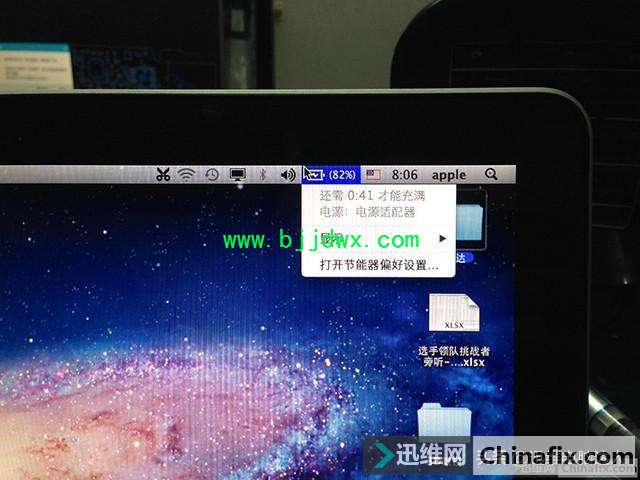

到此机器问题都搞定了,维修到此结束!来张完美亮机充电图!
