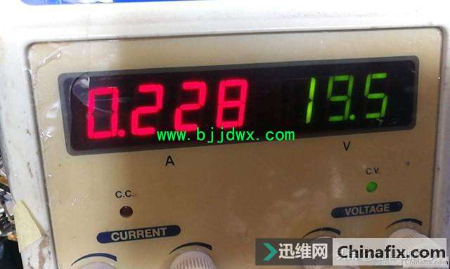

查完了,发现PR8312 PU8301 PQ8301 PQ8302 坏了,更换电阻、芯片、场管,电压出来了,接上电源自动开机,上电终于开机了,高兴一下,问题没有找偏,马上插上内存试试,心里一丝寒意,电流还是0.228A。

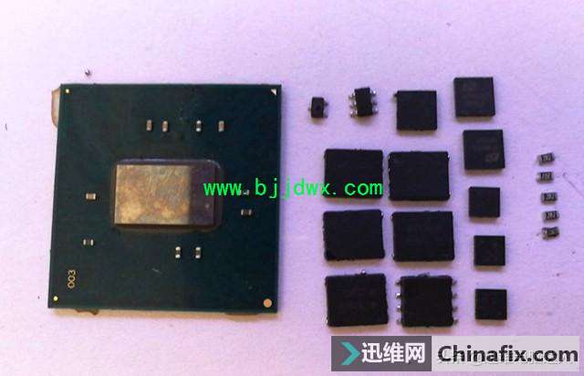

从1.0VSUS电压修好,我感觉我知道怎样修其它电压了,电阻、场管、电源芯片都要换,真验证了五个2.2欧姆电阻都坏了,变成109欧姆,更换电阻、场管、电源IC,更换的地方一针见血,都出来了,到现在我就换了5个电阻,5个电源IC,6个场管,看看换出来的。

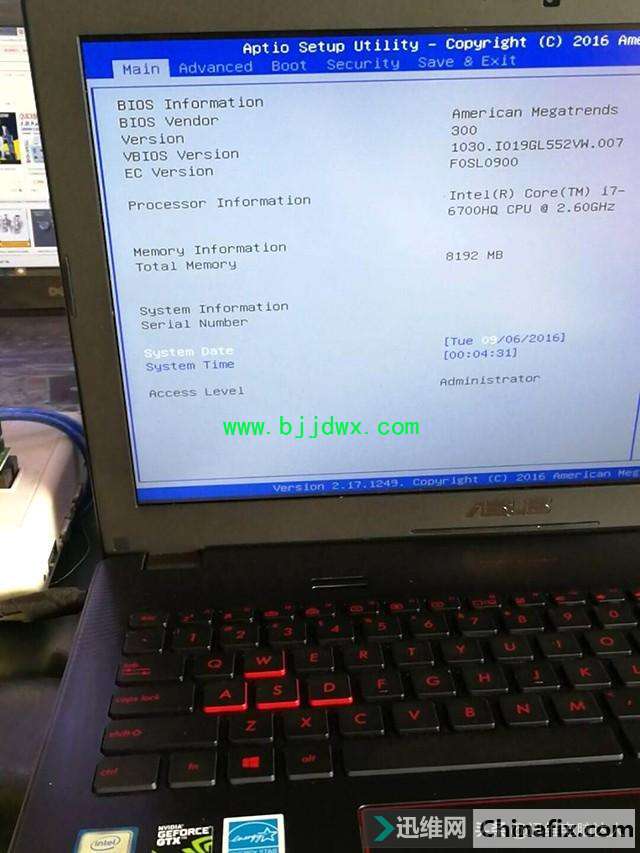

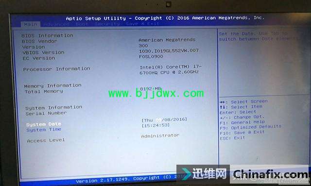

不修了,静下心来,想一想少哪步,忽然眼前一亮,对换桥要改ME的,怎么会忘了它,改ME马上开干,改ME刷BIOS一鼓作气,还是失败了,电流不变。多亏老铁救场,给了一个T W官网BIOS,电脑好。
华硕飞行堡垒笔记本不开机,含桥大小换了20个件,终于完美修复
来张整机图!至此机子修复。
最后提示,大家处理器 VCCCORE对地2,VCCGT对地1是正常的,不要误导大家,i7-6700是很低的!
