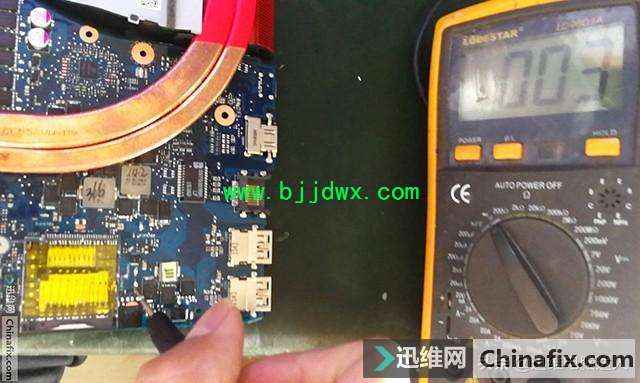

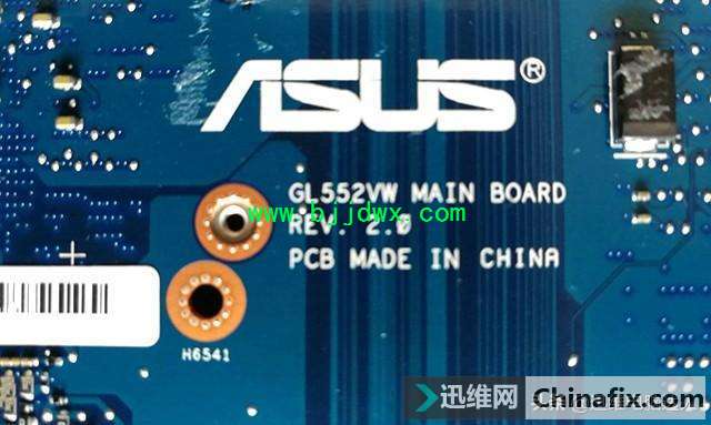

今天接了台华硕GL552VW不开机,接电源看待机电流,按开机键没有反应。

主板版号:

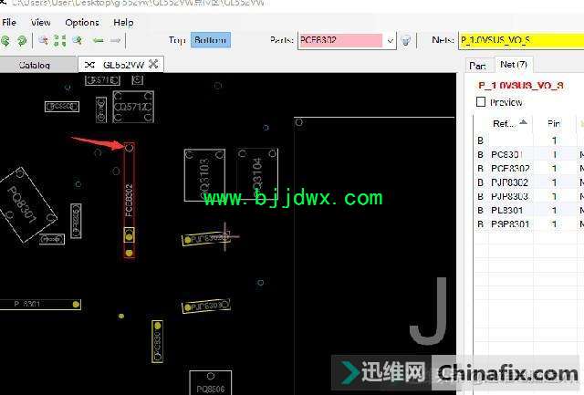

全板阻值测量一遍,发现目标,1.0SUS到地,对地3。
华硕飞行堡垒笔记本不开机,含桥大小换了20个件,终于完美修复

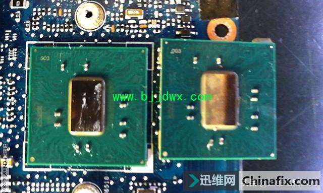

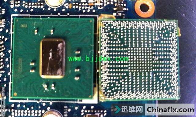

这个电压是PCH桥待机电压,断开结点,加0.8V烧鸡,PCH桥巨烫,要换桥,BGA开动,刚好有个ACER开机不认显卡机器,拆桥试试。
这个PCH百分百好的,PCH桥换好看看结果。

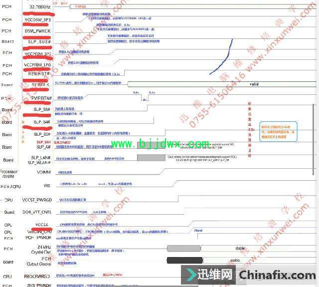

换好PCH桥,对地测量一下,没有短路,接上电源,待机还是0.020,不触发,打开鑫智造按时序查。(私信回复【鑫智造】,即可免费试用

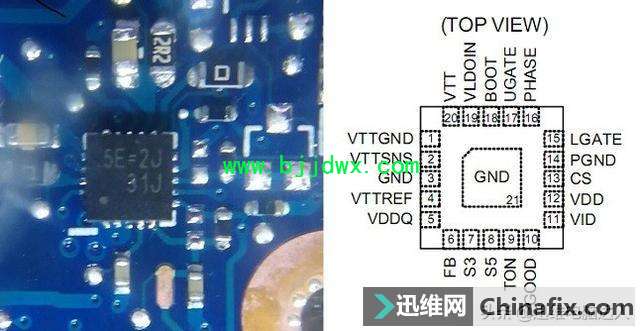

问题分析
测量待机3.3V 5V正常,怎么1.0VSUS还是没有,查芯片条件。
