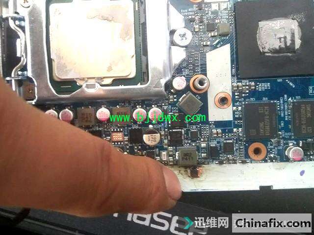

接一同行送修神舟战神K650D-G4D2,笔记本进水,主板被烧了一个大洞,来的时候显著闻到烧焦的糊味。拆解发现显著烧糊漏铜现象,客户同意挖板维修

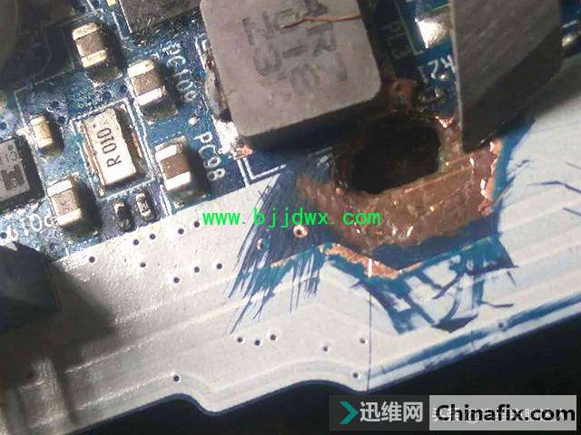

挖坑前先做好准备工作,因为这个板子没找到点位图和相似的图纸,所以先把表面可以看到的线路做了下标记并记录下来,烧断的线路尽最大可能先找到断点再进行挖板,做好准备后开始。

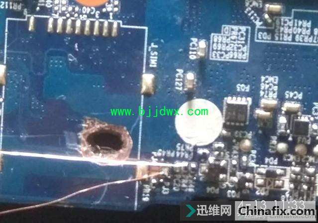

开始时各大公共点对地短路,挖好后再测已不再短路,然后开始用手术刀一层层的把挖的洞的边缘呈阶梯状挖开。
神舟战神K650D笔记本进水,机器烧焦有糊味,只需一招竟满血复活

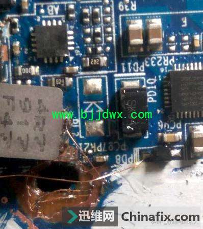

放大镜仔细观察,发现现在能看到的板层里面就断了两根线洗刷干净开始补线

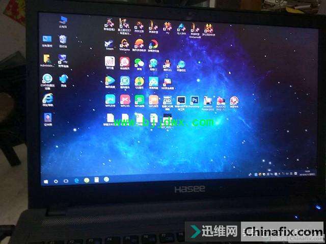

补完线后继续对各大供电打阻值,一切OK,不再有短路,通电测待机3V正常,5V 没有应该是不开机不出,先开机试下,按下开关电流一路小跑,亮机,进系统一切正常。 一直在测验,没问题通知取机,维修到此结束!
