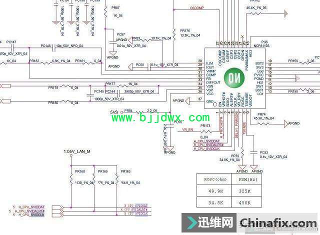

想着一时半会也搞不定,暂没思路,先放下,缕一下思路。正在看图纸突然灵光一闪,是不是CPU或显卡某方面总线通讯异常导致?打开图纸上搜索 SVID,SVID从CPU出来,去了CPU供电,测量了半天也没发现什么异常。

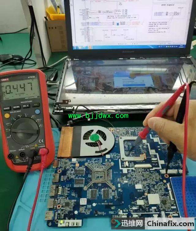

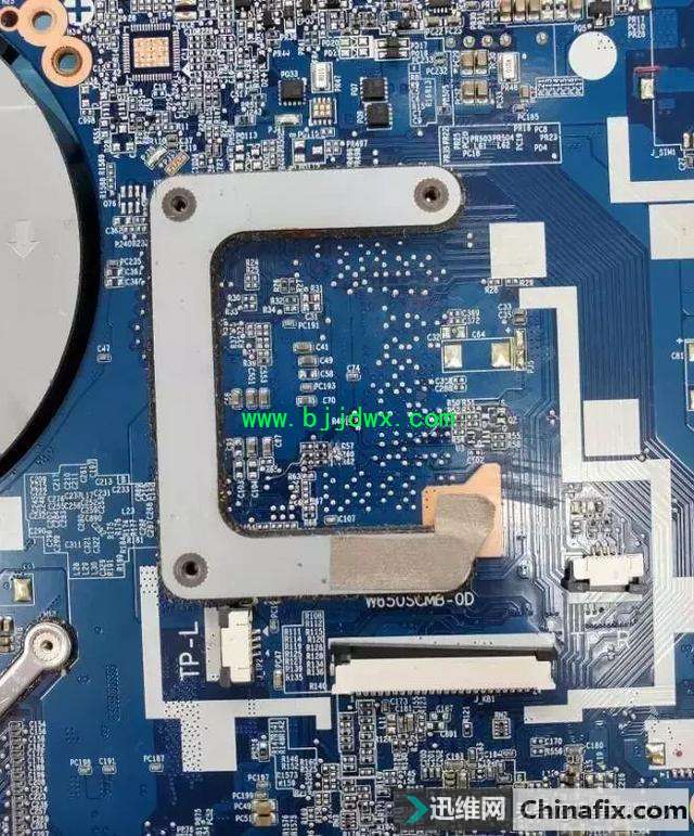

测量H_CPU_SVIDALRT#这个信号,是一个总线异常,报警信号,测量电阻阻值,完全正常。测电压,电阻这端正常,CPU那一端只有0.447V。
神舟战神K650D笔记本奇葩闪屏,二修机差点翻船!漏也不是好捡的
通过测量、示波器测波形发现,是由于主板上H_CPU_SVIDALRT# 报警信号断线异常,导致CPU H_CPU_SVIDALRT#信号不能正常与CPU供电芯片通讯,从而引起CPU工作异常导致闪屏。

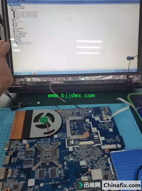

接好线先后正常后测试,屏幕画面不再闪烁,故障解决。
