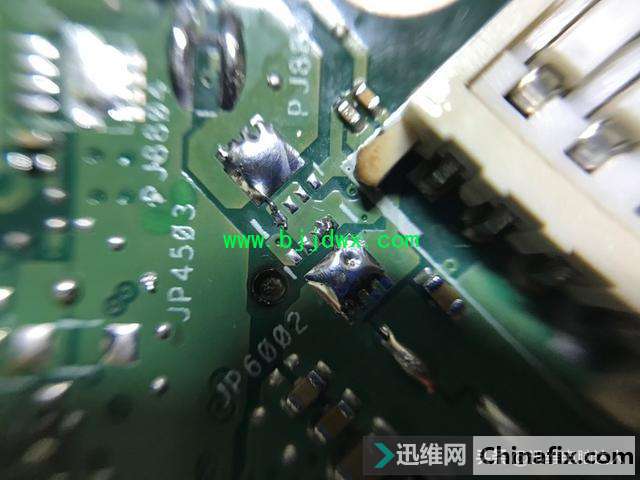

摘要: 收到一台华硕X55V笔记本,客户描述说用电池可以工作正常,但是电池用完后就不行了,用适配器开不了机也充不进电。拆机一看,网卡部分的电路板有烧黑的痕迹,C壳的铝膜也被烧烂了。PQ8802 P0903 N-MOS炸裂,紧挨着的P ...
3854.48.485.85
1、给芯片20脚提供一个VIN(电源接口和电池接口两路选其中一路直接过来的,通过PD8802 BAT54C 再经过一个10欧姆的电阻PR8842,正好这个PD8802 BAT54C也是被打坏的元件之一 );
2、给6脚分压得到2.4V-3.1V内的电压(此电压作为充电IC检测适配器);
3、当20脚得到主供电,6脚得到适配器检测电压,16脚应该输出6.0V的线性电压;
4、 4脚就输出24V去开启隔离保护管(因为隔离保护管G极电压必须高于导通电压5V才能完全导通,这就是需要24V的原因);
5、隔离保护通过去之后待机线性一般3.3V会出来(因为要提供给后续的3.3V上拉电压);
6、充电IC这时5脚开漏输出再由3.3V提供的上拉 5脚ACOK是3.3V发送给EC(告诉EC适配器接入正常);
7、电池的DAT SMB CLK SMB与充电IC的DAT SMB CLK SMB 并联到达EC引脚;
8、电池把容量信息与电压信息等通过SMB总线发给EC;
9、EC检测到电池相关信息后再通过SMB总线把充电相关指令发送给充电IC 充电IC开始工作。

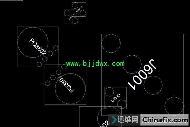

开始改电路:

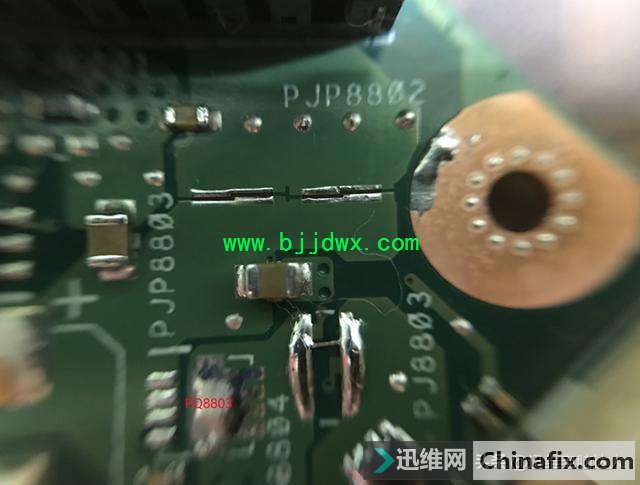

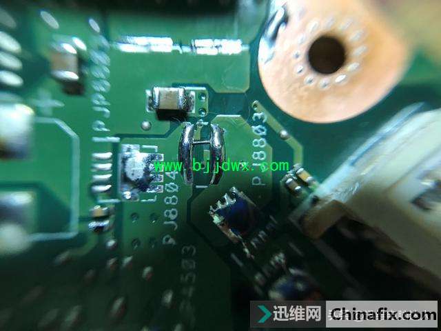

断开PJP8802 PJP8803,用户就算不小心装上电池也不会影响电路;
华硕笔记本电池能开机,接电不开机不充电,被雷击烧坏完美复活记
拆除PQ8803电池隔离管,就是上面这个图的标志位置;

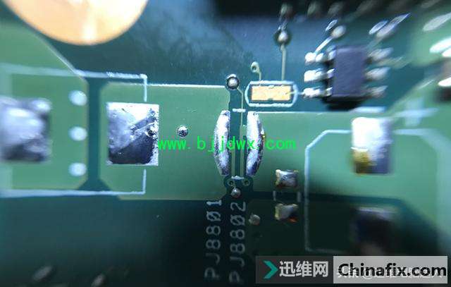

拆除PQ8801 PQ8802 直连处理(D极和S极用导线连起来);

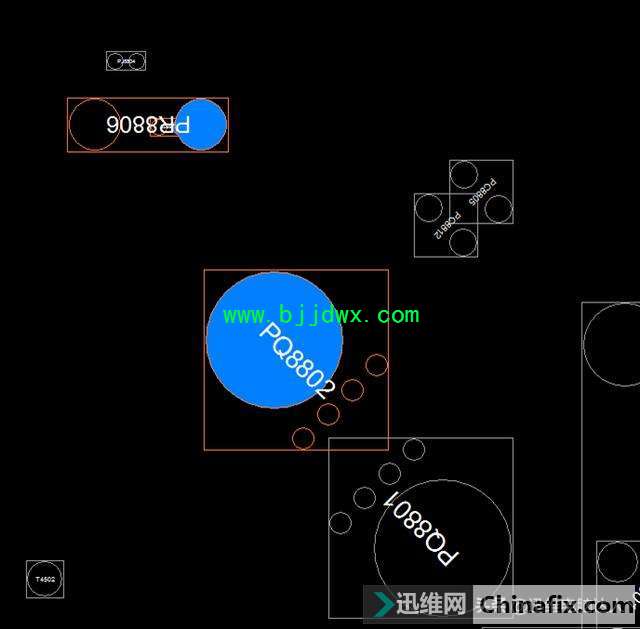

把炸飞不见了的PR8806 10毫欧检流电阻用导线直连;

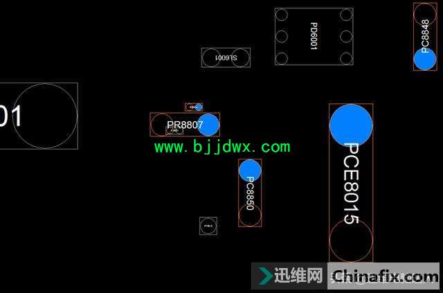

拆除PR8807 10毫欧检流电阻;
