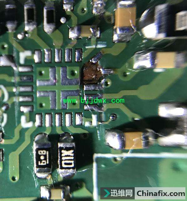

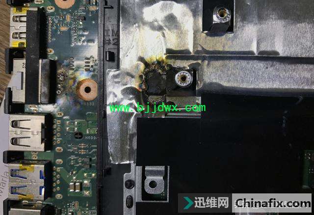

收到一台华硕X55V笔记本,客户描述说用电池可以工作正常,但是电池用完后就不行了,用适配器开不了机也充不进电。
拆机一看,网卡部分的电路板有烧黑的痕迹,C壳的铝膜也被烧烂了。
华硕笔记本电池能开机,接电不开机不充电,被雷击烧坏完美复活记

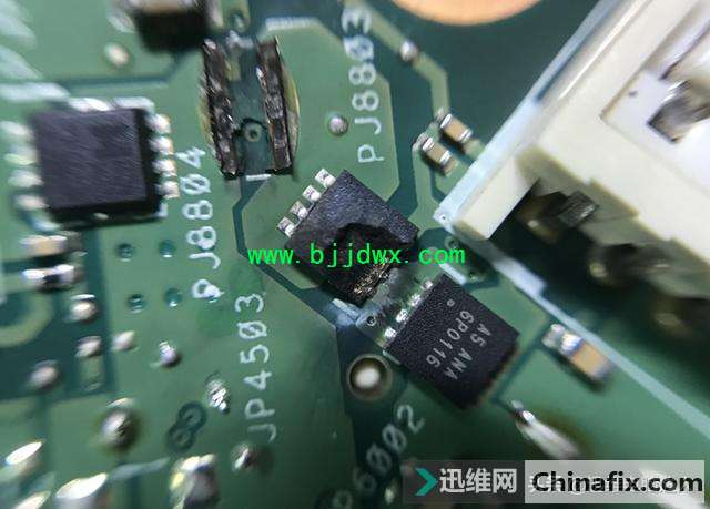

PQ8802 P0903 N-MOS炸裂,紧挨着的PQ8801也是烧的(外观上看不出),PR8806 10毫欧检流电阻炸飞不见了。

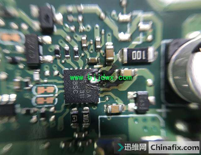

充电芯片BQ25A = BQ24725A也被打坏,18 19 20脚烧糊,PD8802(BAT54C)也被打坏。
维修过程:

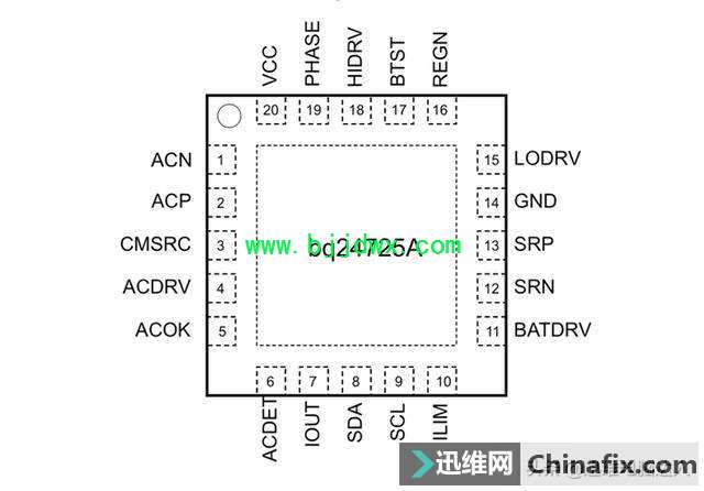

如果要按正常换芯片换元件来修,除了BQ25A外,其它元件都好解决。但就是这BQ25A处理不了,因为焊盘坏了,烙铁较粗不好操作飞线,又没有修手机的显微镜观察这么细微的焊脚,18脚焊盘清洗后发现是好的,18脚是输出给电池充电的上管PQ8804的G极;19脚是输出到PQ8804的S极,也就是相位脚;20脚就更加重要了,是这个芯片的供电脚,这个脚处理不了整个芯片都不工作。
把情况和客户说了,同意只用适配器不用电池,把电池这部分的功能砍掉,下面着手准备改电路。
充电芯片BQ25A = BQ24725A的工作原理:
