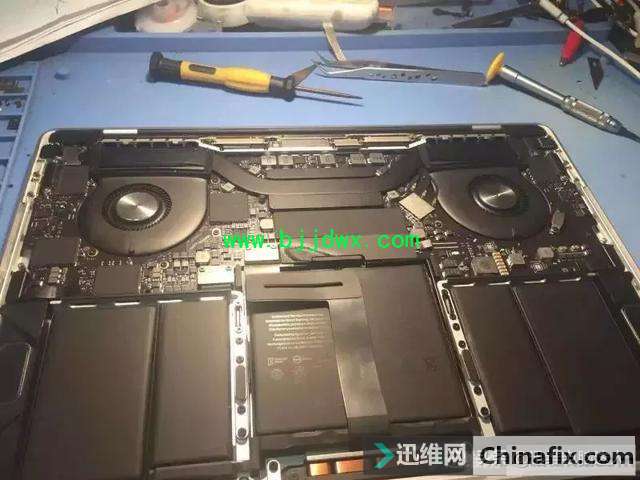

摘要: 故障机型:苹果A1989主板板号:820-00850故障现象:笔记本进水不开机故障分析:按开机键没有反应,插原装电源开机也没有反应(没有USB-C维修电源,无法看电流)。拆机,发现机器右边USB-C接口旁边的USB管理芯片处进 ...

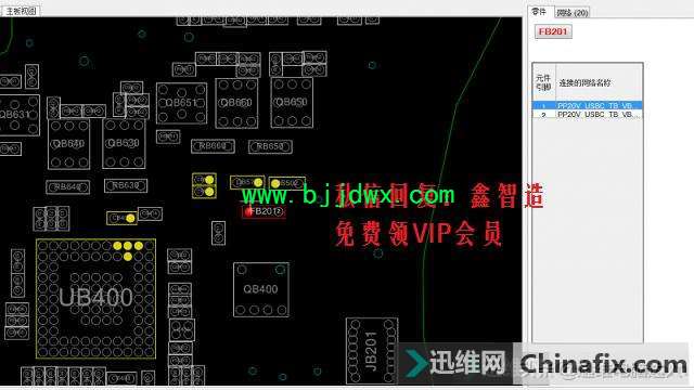

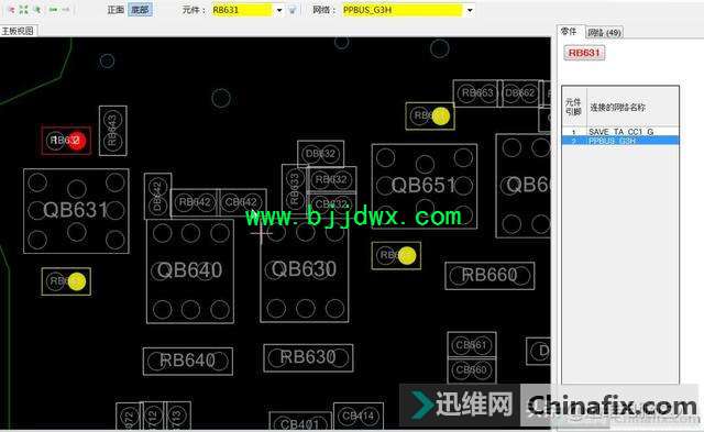

清洗处理烘干,插上原装电源还是有3.3V、5V、12V,不触发。测FB201处PP20V_USBC_TB_VBUS只有5.1V!
苹果A1989笔记本不开机,进水发霉官方拒保,这设计真奇葩
参考论坛其他大神分析的A1706的时序分析,应该是PP20V_USBC_TB_VBUS升压到20V后才会产生产生公共点电压PPBUS_G3H,这个机器虽然公共点PPBUS_G3H已经有12V了,但是PP20V_USBC_TB_VBUS电压还是5.1V没有升压。有可能是苹果A1989的时序有点不一样了,但是电压没有升压到20V应该是不能开机和充电的。

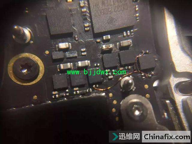

用放大镜仔细观察主板进水处,发现RB631和RB641到PPBUS_G3H断线,两个10K的电阻也腐蚀坏了,这是UB300(CD3215)和机器右边第一个USB-C接口之间的CC总线线路。从苹果A1466的料板拆了两个电阻飞线接好。

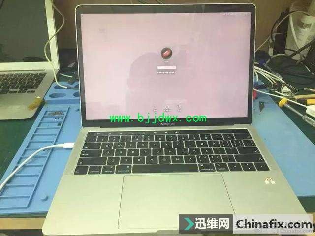

接电PP20V_USBC_TB_VBUS电压已经升压到20V,发现能开机进系统了,但是电池电压一直是1%,而且机器右边第一个USB-C接口不能开机插USB设备也不能用其他的三个接口OK。正想进系统看下是不是电池坏了,突然又开不了机了PP20V_USBC_TB_VBUS电压又变成5.1V了。看到UB300底下有腐蚀的痕迹,干脆取下重装一下吧!(私信回复:鑫智造,免费领鑫智造VIP会员)
苹果A1706的四个CD3215芯片都是打了黑胶的,这款苹果A1989还好没有打胶,但是旁边的硬盘芯片U8800是打了黑胶的,要注意隔热。果然UB300底下进水腐蚀了,处理好重装后开机、充电都正常了。但是右边第一个USB-C接口还是不能用。

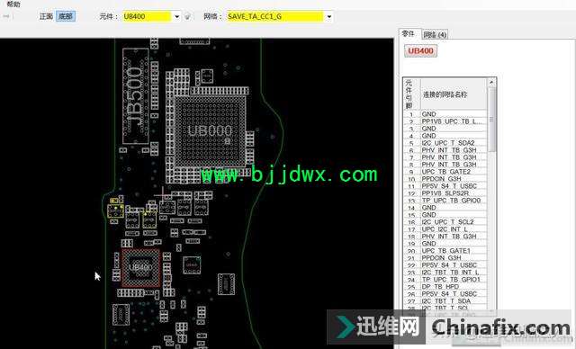

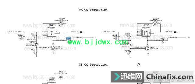

检测电路发现USBC_TA_CC1总线不正常,插上充电器时为3V左右跳动,而其他USBC_TA_CC总线是0.1V左右。而且发现QB630也损坏了把SAVE_TA_CC1_G拉低成6V了(其他的SAVE_TA_CC2_G都是12V),把QB630取了直接短接(只是USBC_TA_CC1总线的一个保护管,理论上是可以短接的),开机进系统机器右边第一个USB-C接口还是不能用,应该是UB300(CD3215)本身也有部分损坏了
