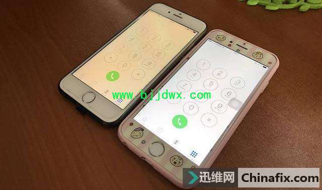

紧接着智能手机的飞速发展,手机屏幕幕幕不断创新,越来越高端。iPhone手机的液晶主要分为:暖光屏和冷光屏。
什么是冷暖屏?
冷屏,白色温度9300k,偏白;
暖屏,白色温度6500k, 偏黄。
厂商为了保证一款产品的产能,通常会将零件订单分给多个供货商,屏幕色温的不一样往往就是因为供货厂家不一样造成的。

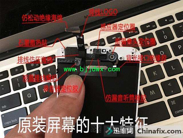

1、原厂屏
顾名思义,原厂屏就是现在市面上最好的屏幕了,与你刚买的机器屏幕是一样的。没有经过第三方或者二次加工更换过外屏玻璃,质量是有保障的, 不过价格略高些,商家给你更换的话利润非常低。很多商家选择用后压的屏幕或者压排的屏幕充当原厂屏,这也是很多网友们提的最多的问题:为什么我换了原装屏了,用了一段时间非常不好用。

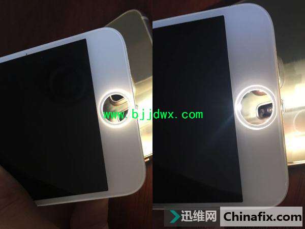

这里小编告诉大家一个简单有效的方式:用手电筒反方向照射home键的圈,如果呈现的光环很清晰,是原厂屏幕。如果不清楚的话....
iPhone手机原厂屏和组装屏有什么分别?教你准确识别iPhone手机屏幕幕幕
右边光环清晰的是原厂屏

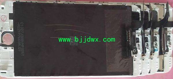

什么是压排屏?
压排屏是压过排线的,压排线的过程是不能有背光的,所以需要安装新的背光,压排线背面的背光纸是崭新的。后压的屏幕绝大部分是不需要更换背光的,背光纸上肯定会有轻微划伤或者小掉漆。
后压屏,后面的背光纸难免会有一点点划伤的

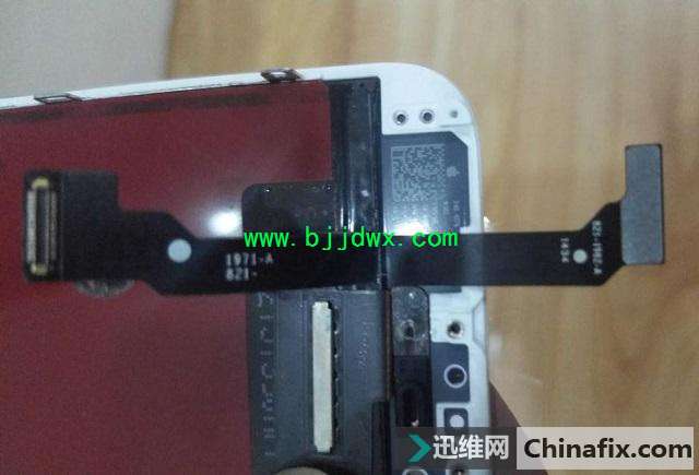

国产屏也就是组装屏,因为国内的这些厂商生产提供的液晶只是显示部分,不包含触摸,触摸TP是第三方工厂生产的,然后贴合在一起。
国产屏的缺点也很显著:
显示排线是第三方所生产压上的,容易出现的问题就是排线问题,购买时要是多经过反复的测验,试用个半个月左右不出问题的话,日后运用在出问题的几率就很低。
排线处没有苹果logo
排线对比,左为原厂屏右为国产屏
