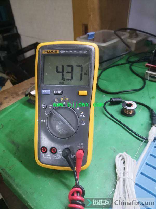

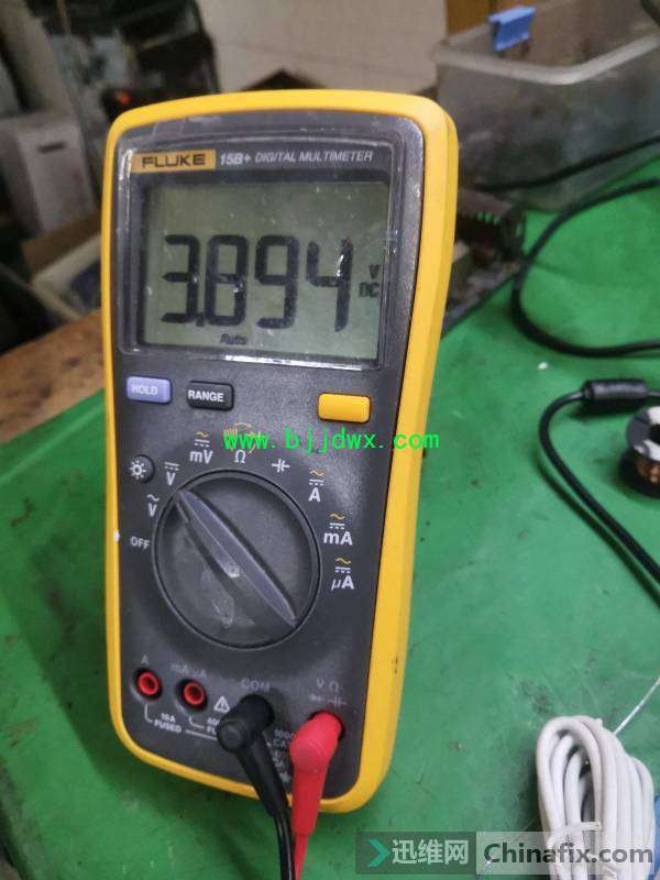

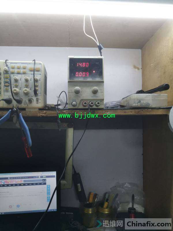

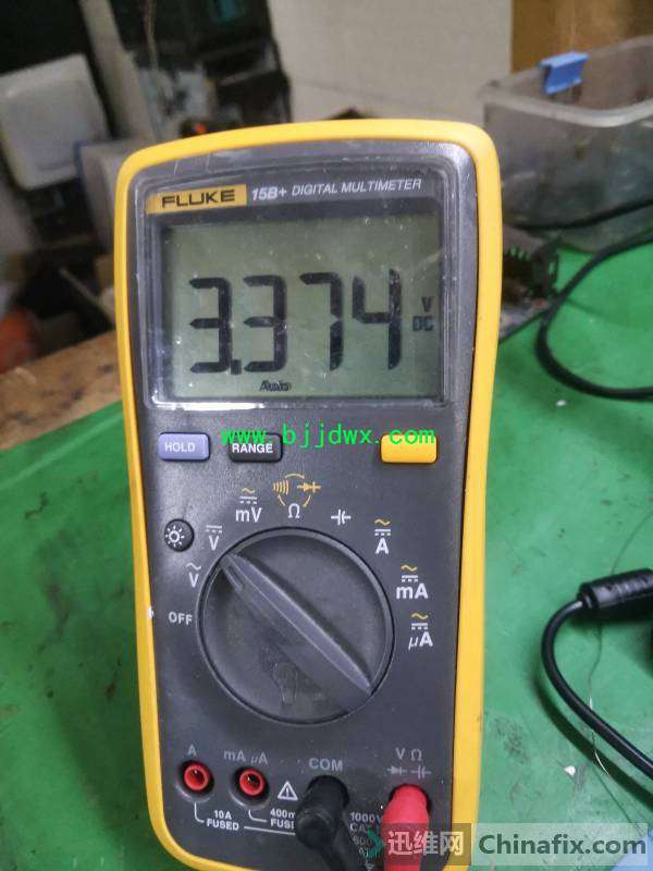

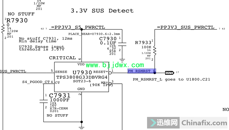

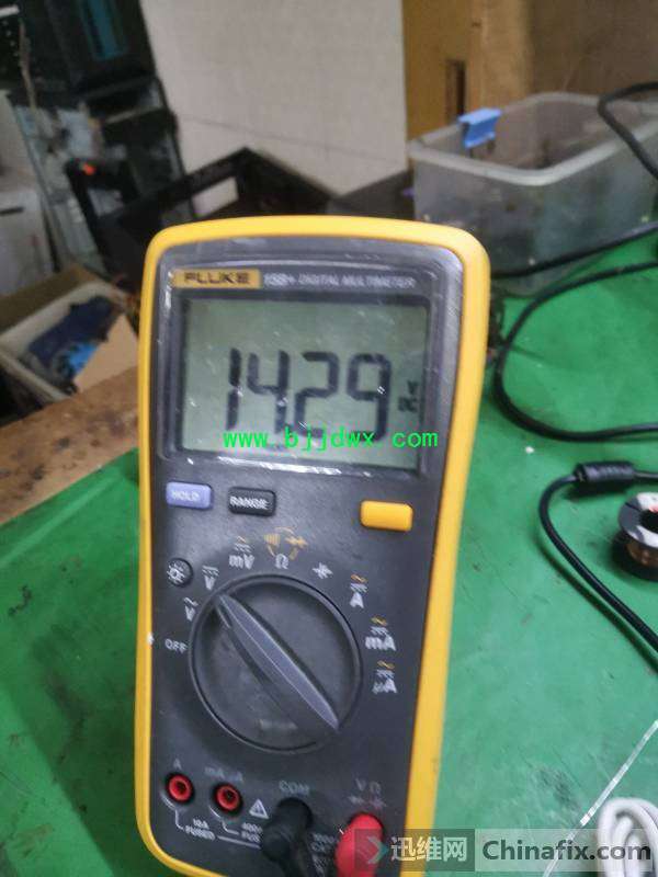

客户拿来一台A1466,说用着用着就不开机了。让客户留机检测。客户走后,接可调电源看电流在0,008-0.02之间不停跳变1.jpg。拆出主板,裸板测试还是一样。板号820-3209-A,找到图纸和点位图,测量待机PP3V3_S5_REG,一样在3.3V和0.5V之间跳变。待机电压好PM_RSMRST_L也一直跳变2.png继续追查到公共点,也一样在3.5V-9V之间跳变3.jpg。充电芯片是ISL2659,查芯片工作条件,2脚DCIN 14V很稳定4.jpg芯片得到DCIN后,会从19脚VDD输出5V供电给20脚VDDP,经测试5V也很稳定5.jpg。测芯片13脚复位SMB_RST_N 3V正常,3脚ACIN 3V正常6.jpg。14脚ACOK 3.3V正常7.jpg
